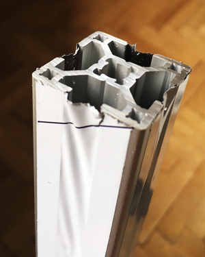

Zdravím,
rád bych našel někoho z Prahy, kdo mi v nejbližších dnech seřízne AL profily 30x30 pod úhlem 22.5 stupně. Je potřeba to říznout opravdu přesně, aby každé dva profily na sebe seděly a tvořily spolu úhel 45 stupňů.
Je to celkem 32 kusů. Předpokládám, že by to mělo jít na počkání, profily přivezu a hned zase odvezu. Jsou krátké, jen půl metru.
Díky, Honza

Pokud to má být opravdu přesně (nejen úhel ale i délky dílů), tak to je potřeba po uříznutí ještě frézovat, většina běžných pásovejch pil tak čistej a přesnej řez zpravidla neudělá.

Tohle se obvykle řeže na truhlářské formátovací pile s kotoučem na hliník. S dobrým kotoučem je to rovnou načisto, ani otřepy to nedělá.

Díky za rady, délka zas tak přesná být nemusí, stačí přesnost do 1mm. Stačí, když bude přesně ten úhel.
