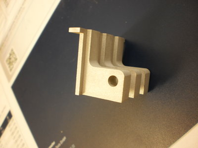

Este ked mas jeden kus, tak sa to da, ale ak ich je 100 ( o moj Boze). Co tak na 5 - osku?

To je kolem toho keců, děs. Nejlepší na tom je že ti co nejvíce píší tak zřejmě nic takového vyrobit neumí a ani na to nemají technologii ale stále budou mít nějaké dotazy. Nevím proč tady řešíte sražení hran, nic takového nechci a už v žádném případě nebudu díl přepracovávat jak si někteří myslí. Tento díl prostě chci takto.... jo a pro rejpaly zadní deska není 1mm ale 2mm a není to z důvodu technologie výroby.
Příspěvky: 8445
2. 9. 2018, 9:25
Nemluví se primárně o srážení hran ale o odjehlení, protože žádný slušný výrobce nepustí z ruky výrobek, kde se zákazník hned řízne o grot. Protože ale ruční odjehlení je otravné, podle možností se nahrazuje srážením hran. CNC mašině je naštěstí úplně jedno jestli svislou hranu udělá ostrou nebo s malinkým radiusem, proto se toto řešení používá celkem často.
Ostatně podle někdejší ČSN 01 3130 (nevím teď, jestli to platí i podle současné EN ISO 129) se podle netolerovaného výkresu, kde nebylo o hranách nic napsáno, všechny hrany automaticky považovaly za sražené, takže ta úvaha pořád ještě není úplně mimo :-)
Jinak kdybych měl nějaké stroje a uměl to s nimi a měl na to volnou kapacitu, tak by podobná debata stejně proběhla, protože výrobce by měl zákazníka vždycky upozornit, když má dojem, že je ve výkrese nějaká nejasnost nebo si zákazník neuvědomil náročnost některých operací.
EDIT: ještě se omlouvám za to, že jsem si myslel, že zadní stěna má tloušťku 1 mm a vyvozoval z toho závěry. Teď už chápu, že má tloušťku 2 mm, i když na výkresu je kóta 1,00.

prostě tyto věci nechci řešit......... udělejte díl jak uznáte za vhodné a dodejte výrobek. Proč ostatní dodají výrobek a tyto věci vůbec neřeší..... To co vidíte na obrázku je pro mě dostatečně dobré.
PROSÍM PIŠTE JEN TY LIDI CO JSOU SCHOPNI NABÍDNOU VÝROBEK, ŽÁDNÉ TEORIE CO TAM CHYBÍ A CO BY MĚLO BÝT JINAK! AKORÁT TO ZAHLCUJE VLÁKNO
Snad je zde k pocjopení že si nehraju na nějaké přesnosti, drsnosti, tolerance, rádiusy atd....... není to potřeba řešit, vše stejně ovlivní ještě prášková barva

Boze to je ubohy.... sorry ale 2000 za vzorek je trochu moc, nemam problem zaplatit naklady za vas cas a material ale realne.

Vyrábím za 1000Kč na hodinu kusovky a 750Kč na hodinu sériovky na stroji za dva a půl milionu.
Já nepotřebuju porovnávat kvalitu s někým jiným, dělám prostě tu nejlepší kvalitu co lze a za bezkonkurenční cenu.
Práce mám na 24 hodin denně. Chtěl jsem ti pomoct a dát ti fajn cenu za sérii. Nechceš - nech bejt.
Objednej si to od hobíků co ti to udělají na samodomo fréze a můžeš si porovnávat jejich kvalitu, když na to máš čas :)
Můžeš pak dělat kolem toho humbuk jak kdo to zvládl na samodomo hejblátkách zadarmo :))))

Přiznám se, že tohle jsem nečekal :-) Spíš jsem myslel, že bude překvapený, že do díry D5 ± 0.2 se po nalakování nevejde šroub M5 a bude to dávat za vinu výrobci :-) :-) :-)

Tak nevím, chce 1 kus nebo 100 ? :roll: :lol:
Jinak 2000 si myslím, že je tak akorát... Za ten čas než vymyslíš upnutí, nástroje, naprogramování v CAMu, výrobu.....

Když bude Martin půl dne vymejšlet co a jak udělat, bude na to dělat program, frézovat svůj matroš, zadarmo ti jej pošle, a ty se mu pak na to vykašleš, tak mu to zaplatí kdo? Z fotky porovnáš leda velký....
Jo a ty dvě desetiny ti udělá tak max. akrylátová báze bez laku, natož barva v prášku.

Obávám se hochu, že nereálné jsou především Tvoje představy o výrobě obráběním.
Cena nastavení a seřízení stroje je totiž stejná ať děláš jeden nebo 1000 kusů.
