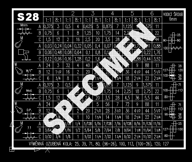

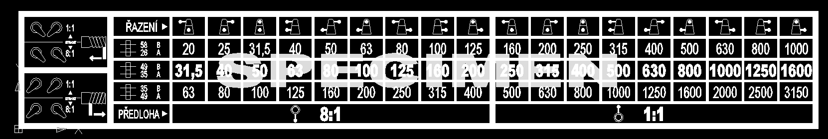

Netvrdím, že jsou lepší nebo horší, ale myslím že originální jsou téměř nesehnatelné.

nemyslím kvalita,ta se zdá stejná,ale včem jsou jiné,psal jsi že jsou jiné než originální

Na přiložených obrázcích je to zcela zřetelné, že jsou zde odlišnosti od originálních štítků. Protože jsem od počátku počítal s tím, že štítky budou na stroji celoplošně přilepeny, nedělal jsem tam prostory pro narážecí štítkovací hřeby, některé texty jso pozměněny - tabulkové hodnoty samozřejmě měněny nebyly. Proto na první pohled poznám svůj grafický návrh. Já si je v roce 2013 nechal dělat tady: http://www.gravirovani.com" onclick="window.open(this.href);return false; - laserové gravírování na Al plechu podklad černý, písmo bílé. Podklady pro výrobu ve formátu PDF. Ceny štítků bez DPH jsou z roku 2013.
380,-Kč
390,-Kč
390,-Kč
