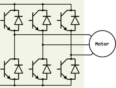

Takhle vypadá koncový stupeň měniče:
Už na první pohled je zřejmé, že kdyby měnič chtěl, tak může plně zastat brzdý odpor, protože ty jednotlivé větve polomostů jsou připojené paralelně k případnému brzdnému odporu.
Že to elektronika nedělá a raději toho co nejvíc pustí do brzdného odporu je jen proto, aby zbytečně nezatěžovala a neohřívala výstupní tranzistory. Nikoli proto, že by to nešlo.

1. 10. 2018, 11:50
Měl jsem tady dát jiný obrázek.
Tady je to pěkně vidět, jak ty polomosty jsou zapojené paralelně k tomu brzdnému odporu a jeho spínači.
Takže pokud pootevřu oba tranzistory některého polomostu, tak dosáhnu stejného efektu, jako sepnutím spínače brzdného odporu.
Jen se to teplo místo na odporu generuje na těch tranzistorech.
Nicméně těch možností je víc, s těmi koncovými tranzistory se dají dělat divy. Např můžu zkratovat motor, můžu tam pustit DC atd.

Mexi ale ty asi víš že ty tranzistory nejdou pootevřít, můžeš je otevřít nebo zavřít, a v tomhle případě kdy jdou do zkratu (ani indukční ani kapacitní zátěž) by to asi ani s omezením PWMkou nedaly, ani ten kondenzátor by dlouhodobě nezvládl takový pulzní provoz. No jen tak nahlas uvažuju, moc se mi to nezdá...
