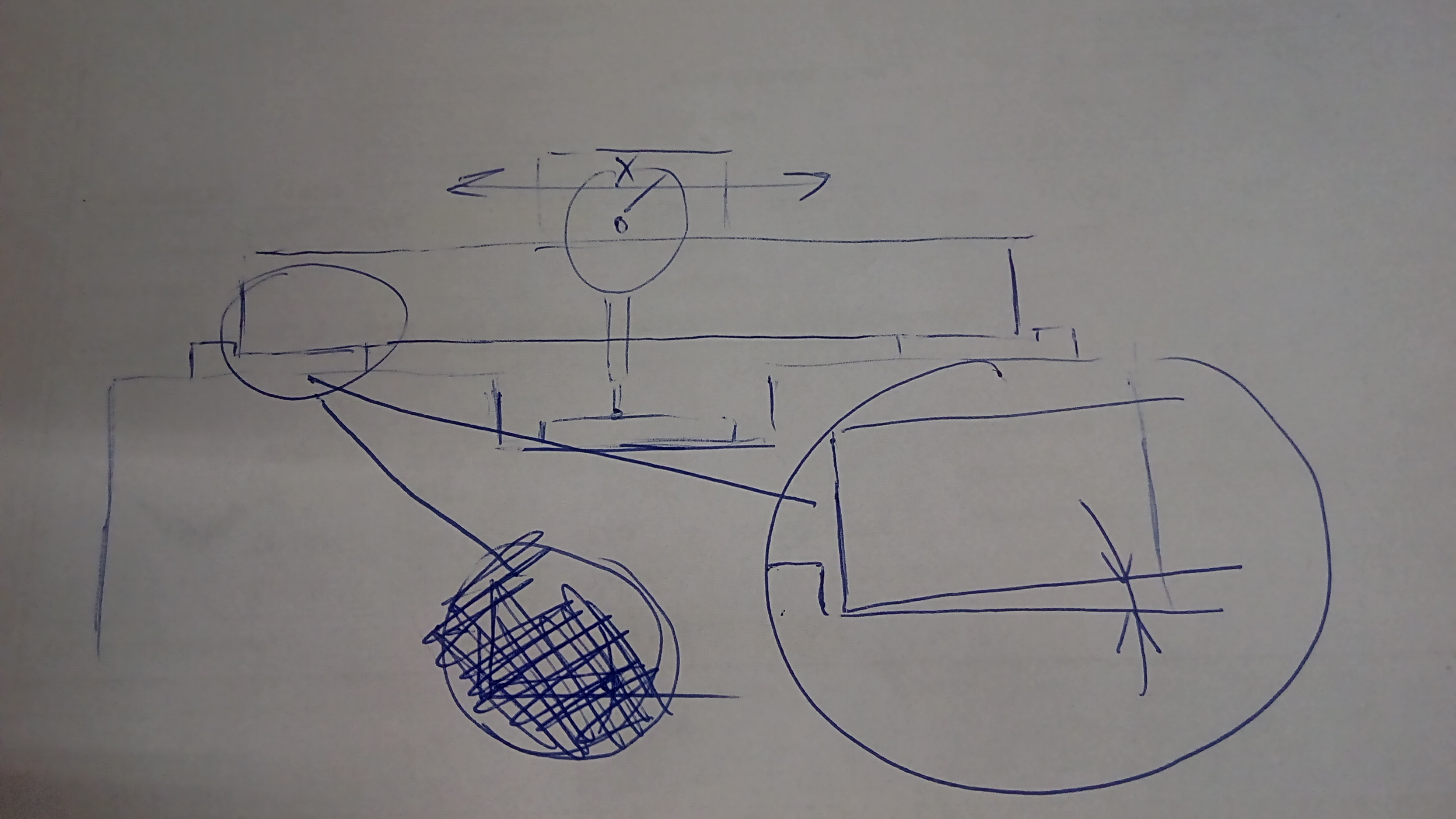

Ahoj lidi zajímá mě jak se zaškrabávají plochy a hrany
Které neleží ve stejné rovině a nelze je opsat najednou?
Zajímá mě hlavně měření a postupy popř. Jestli někdo neví o nějakém pojednání nebo videu děkuju moc za reakce

Nejprve si zaškrabeš referenční rovinu. Potom si opíšeš další plochu a na té si oměříš souběh (kolmost) od referenční tisícinovýma hodinkama na několika místech a poznačíš si fixem maměřené hodnoty v daném místě. No a potom už víš, kde škrabat více a kde míň. Odškrabeš, znova opíšeš, změříš, odškraběš, opíšeš....... až je hotovo.

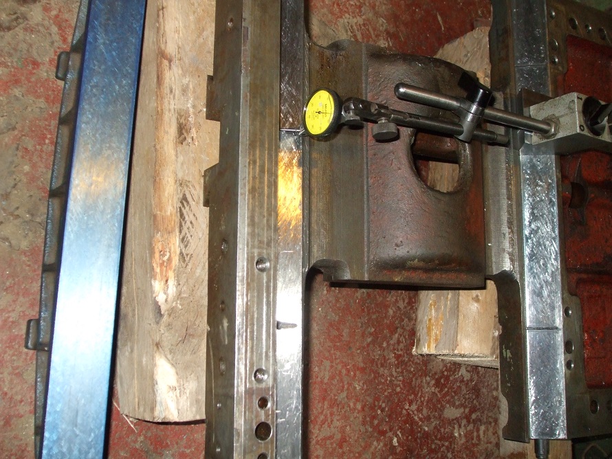

grade065 píše:Děkuju děkuju za každou radu ale právě jak to oměřit těma hodinkama mi není jasné jaksi mechanicky jestli mi rozumíte
Tak hodinky můžeš upnout třeba do nádrhu, nebo na magnetický stojánek, který připneš na nějaký jezdec, třeba broušenou (škrabanou) plotničku např. 100x100 mm. Jezdcem (příp. nádrhem) se pohybuješ po ref. ploše a hrotem hodinek po měřené. Měří se nejtučněji opsané plošky. Najde se ta, která je nejníže a pak se popisuje, o kolik jsou ostatní výše, tudíž, kolik je třeba odebrat materiálu. Nejlepší by byly nějaká fotka, ale asi žádnou nemám. Kdyby někdo měl...

Keď som zaškrabával suportové sane, tak som si vyrobil, a zaškrabal protikus, naň upevnil hodinky, a meral rovnobežnosť s druhou plochou
