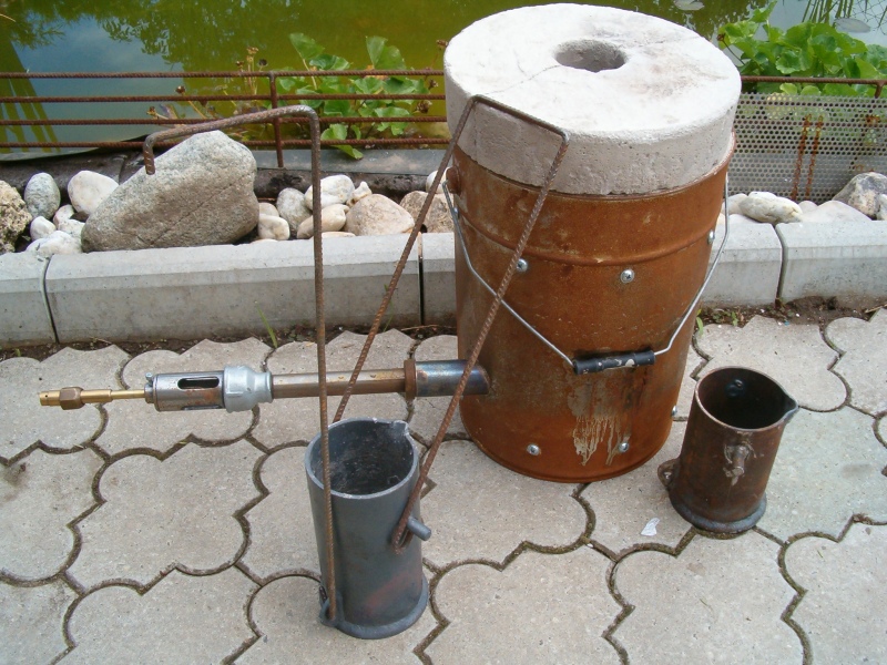

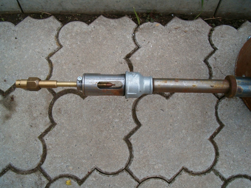

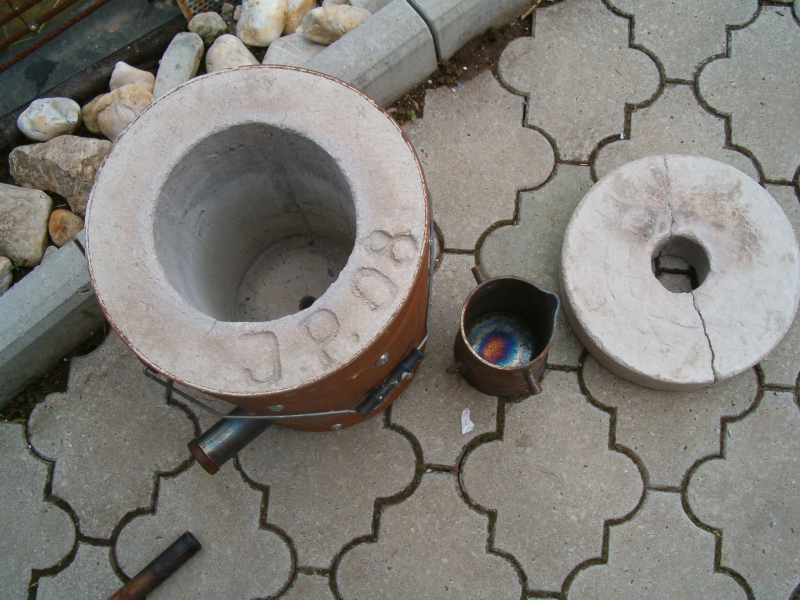

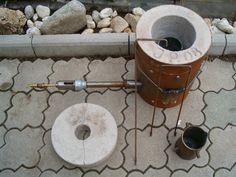

Ja som postavil takú piecku na tavenie hliníka na propan-butan s horákom a musím povedať , že funguje skvele . Spotreba plynu nie je vysoká . Za 20 minút roztavím 1 liter hliníku . Len musím zistiť , čo tam pridáva pred koncom tavby .

rozhodně tu pec vyfoť a pokud si ji dělal z nějaké malty napiš složení !

Pec na tavenie hliníka.

Tu je kvantum materiálu na stavbu pece z ktorého som aj ja vychádzal .

Ty stránky znám. A to složení tý malty? Použil jsi čistou šamotovou maltu, nebo si ji ještě s něčím míchal?
Z těch věcí o kterých tam píše jsem se ptal na šamot, to bude asi ten fireclay, pytel 50Kg stojí 333,- Kč s daní, jemný křemičitý písek asi kolem stovky (měli ho v naší firemní prodejně stavebnin) Starost mi dělá perlit (experlit) pytel stojí cca250 kaček ale je toho na dva životy.
Portlandský cement , šamot , piesok a perlit . Perlit zoženieš v predajni so záhradníckymi potrebami v balení cca 2 litre . Pomer koľko čoho musím nájsť .
