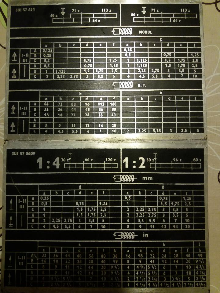

Zdravim všechny kolegy soustružníky,
mám soustruh SUI 32 TOS Galanta ale bohužel k němu jsou tabulky na přepočty posuvů SUI 57. Rád je vyměním za original SUI 32 r.v.,
Prosím o pomoc, s těmito tabulkami se jen težko dohledávají převody
Díky

Ahoj.
Také vlastním soustruh SUI 32 a mám úplně stejné tabulky jako ty. Jsou originál. nevím, co řešíš, ale podle těchto tabulek jsem ještě neměl problém nastavit nějaký závit.
Když budeš chtít, tak se ozvi na SZ.

ahoj deny,
dělá na tom hlavně otec, celý leta starý praktik pac na tom dělá celý život, na důchod chtěl soustruh, tak si ho pořídil a k tomu dostal tyhle tabulky s označením SU 57, ale to z žádného soustruhu není. Na řezání závitů se mu to dost špatně hledá a musí zkoušet různé možnosti. Můžeš ty své tabulky nafotit a poslat fotku? díky. petarda

Tady máš moje tabulky, najdi 10 rozdílů.
Ať si stáhne od Tumlíka (www.tumlikovo.cz) návod na obsluhu tohoto soustruhu a tam je to pěkně popsané. Hlavně musíš vědět, jaké máš kola v lyře, pak to jde opravdu samo. Jinak není problém, můžu ti popsat (podle fotek), jak nastavit co a kde na soustruhu, když budeš chtít.
