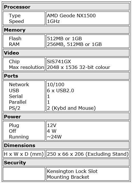

Ahoj, sehnal jsem vyřazené, ale plně funkční terminálové (client) PC HP HSTNC-001L-TC. Parametry viz obrázek.
Je tam nějakým způsobem provozováno Win XP. Já bych na tom chtěl rozjet Linux CNC. Z live bootovací flashky se mi normálně rozběhne a s mašinou přes LPT v pohodě hýbe (StepConf).
Problém nastává při instalaci. 512Mb HDD na to nestačí. Pokud se snažím instalovat na flashku, tak se nainstaluje, ale nedokáže se z ní rozběhnout. Zasekne se na "verifiing DMI pool data" a nehnu s tím.
Máte někdo nápad, jak na tomto Linux CNC provozovat? Na e-bay se dají za levno koupit Compact FLASH karty, které mají stejný 44-pin IDE konektor, ale nevím, jestli by to fungovalo. 2gb disk do tohoto stojí asi 20USD plus pošta a to už nemá ekonomický smysl.
Za jakoukoliv radu předem díky.

Pokud jsi to z té USB flashky byl schopný rozběhnout při instalaci, tak to určitě musí být schopno z ní bootovat i v běžném provozu. Jen to bude stát chvilku hledání a pokusů.

Pokud ti to tuhne hned na začátku bootu (jako že asi jo), tak na té USB flashce máš pravděpodobně blbě nainstalovaný zavaděč.

Nakonec jsem zvítězil. Problémy byly dva.
1) nejede to sakum prdum z jedný flešky. Musel jsem rozdělit systém na jednu (8Gb) a swap na druhou (1Gb).
2) GRUB se pořád pral se zbytky systému na FLASH HDD. Tak jsem ho vyndal a je klid.
Teď budu testovat.
