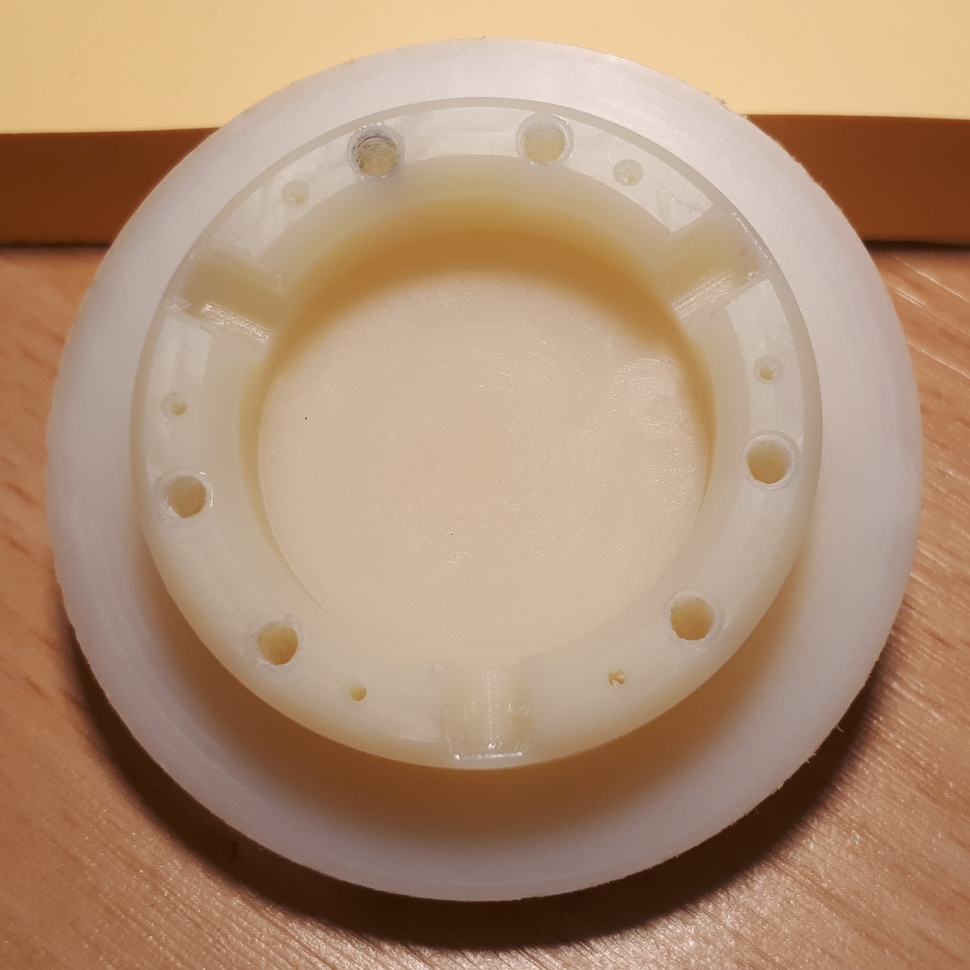

Frézování "plastového" držáku kuliček pro dotykovku (zatím horní strana - kuličky budou vloženy ze spodní strany, pokud se zadaří)
Docela to chlupatilo, asi to chtělo jet spíše nesousledně (konvenčně).
Konečně jsem testnul i frézování závitů (na konci videa) - poté co jsem měl minule pocit že zalomím závitník při ručním závitování do 7075 (nakonec tedy vše dobře dopadlo) jsem se rozhodl že i tuto aktivitu raději přenechám frézce. Napoprvé jsem je udělal docela těsné, ale on to ten plast "odpruží" a šroubky zašroubovat jdou (do duralu by to stopro takto nešlo) Nechtěl jsem je totiž volné jako by je udělal klasický závitník, ale tak nějako "suvně".

No než dojde na ničení materiálu a fréz (s vidinou toho, že se třeba i podaří vyrobit něco funkčního), tak se snažím vymyslet jak to zvládnout co nejlíp s použití vybavení co mám k dispozici. Vhodný odřezek materiálu je většinou jeden dva kousky, tak moc pokusů není. A lámání nástrojů se taky docela prodraží
Vlastní frézování je už jen špička ledovce (tak 5% času z celé přípravy)
Nezanedbatelnou část zabere taky výměna nástrojů a ustavení obrobku, najetí "nuly" atd.. (jen tady na tu blbost jsem 6-krát mněnil nástroj)
Video je sestříhané na asi 10 minut pouze čisté obrábění, ale celá "akce" trvala přes hodinu.

Tak nějak se teprve učím co a jak. Když to pak vidím natočené, tak hned vidím, že bych někde zvolil jiné rychlosti, strategii atd...

No vydatně mi v tom pomáhá Nástrojová sonda od Tebe
(jen nesmím zapomenout si po výmněně nástroj "osahat" a na sondu najet, nebo zreferovat první nástroj po nalezení "nuly")
Zatím to mám tak nějak poloautomatické, takže musím hodně dávat pozor co dělám (a v jakém pořadí).
Než člověk zareaguje že je něco špatně tak je zpravidla zlomená fréza i zničenej orobek.

... pokračování - tentokráte bez "automatické výměny obrobku" (přecejen je to automatické vyjmutí obrobku docela drahé, když likviduje nástroj za 400,-
(do závitů kupodivu tentokráte pasují šroubky na první pokus uplně bombasticky
