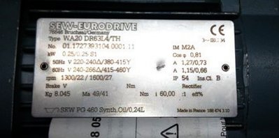

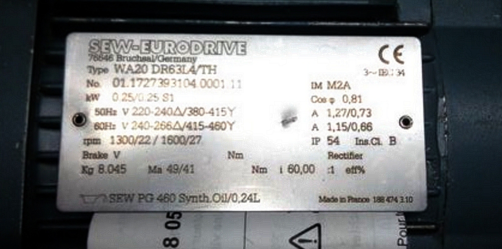

Abych se přiznal, čumím na to jako bacil do lékárny Podle štítku by to mělo mít 250W výkon a napětí 220V Je to tak správně, nebo to blbě interpretuji?
28. 11. 2018, 12:21
No je to tak. A co je na tom divného?
Má to 250W, napájení buď 3x220-240V do trojúhelníku, nebo 3x380-415V do hvězdy.
Celkem běžný motor, ne?
Nebo na co narážíš? Přehlídnul jsem něco neobvyklého?
Účinnost té převodovky se mi zdá celkem nízká. Jestli správně interpretuju ten štítek, tak výkon na výstupu převodovky bude cca 111W, takže její účinnost je pod 45%.

Díky za odpověď.
Mé znalosti v tomto směru jsou dosti chatrné, tak jsem se chtěl ujistit, že mi to pojede na 220V. A ten výkon zase nepotřebuji tak velký - bude to otáčet talířem (průměr asi 24 cm), na kterém jsou vačky a mechanicky ovládaná táhla spouštějící mě jednotlivé cykly na tamponprintové mašině.
Dnes mi tam totiž odešla hřídel převodovky, (přelomila se na dvě úhledné poloviny) a jelikož je to šikmooké, a navíc pořizované před 24 lety, tak budu muset vyměnit převodovku i s motorem.
28. 11. 2018, 1:03
Ale na 3x220V, abychom si rozuměli.
Tedy na výstup z frekvenčního měniče, případně z 3-fázového trafa.
Na jednofázovou síť (tedy přímo do zásuvky) to nepojede.
Dá se to ošidit použitím pomocného kondenzátoru, ale pak má ten motor dost nízký výkon.
Nebo pak na 3-fázovou síť 3x400V.

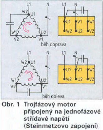

V následné debatě možná trochu zaniklo, co jsem psal už včera.
Pokud už ten 3f motor s převodovkou máš a nemáš velké požadavky na výkon, tak zkus zvážit použít ten 3f motor na 1f síti s běhovým kondenzátorem.
Zapojit takhle:
Pro motor 250W by to chtělo kondenzátor řekněme tak 15uF nebo trochu víc.
