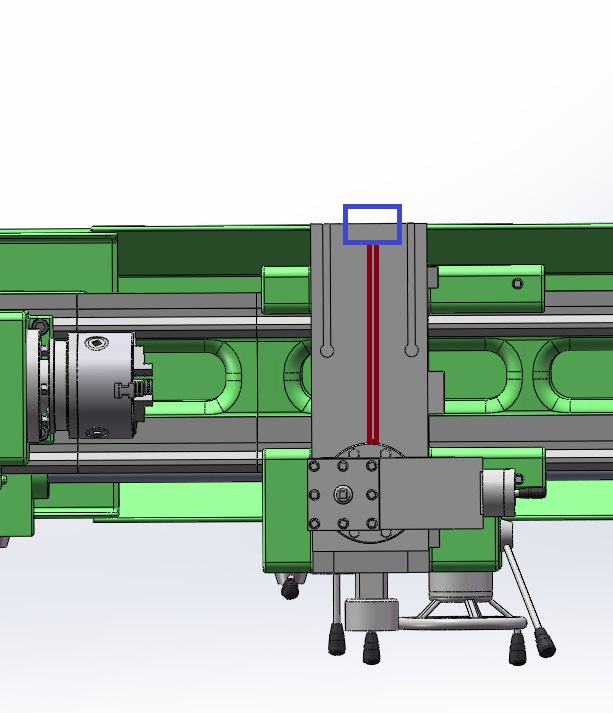

Nebo to můžeš udělat jak to dělávali starý dědkové :-) Červeně je tyčka o délce poloměru kulové plochy, modře opora pevně spojená s ložem soustruhu. Tyčku vrazíš mezi něco na příčném suportu a tu oporu a citlivě dotlačuješ a povoluješ kličkou příčný posuv, aby byla tyčka pořád sevřená. A normálně posuvem soustružíš. Na velké poloměry to funguje krásně. A jestli máš na stroji kuželové pravítko, tak ho vyhodíš, místo něj dáš konzolu třeba vypálenou za pár kaček z plechu, nějaké táhlo nastavitelné délky a máš speciál soustruh na řemenice :-)

Moc hezký obrázek, ale nějak jsem nepobral ten popis, nemohl by jsi mi prosím tě nějak lépe popsat to provedení?
Příspěvky: 8472
29. 11. 2018, 7:08
Zkusím to :-) Místo toho sevření té tyčky si představ v místech 1 a 2 kloub. Ta modrá kostka spojená s ložem samozřejmě nebude vypadat takhle jednoduše, to se musí nějak chytře vymyslet. Buď nějaký můstek nebo to celé dát úplně dozadu za suport (jak bývá pravítko na kužely) nebo vedle příčného suportu s využitím T-drážky pro příčné dorazy (3).
Když to takhle sestavíš a představíš si, že tam nemáš šroub příčného posuvu, tak při podélném pohybu suportu bude bod 1 opisovat kolem bodu 2 kruhový oblouk. Ale protože tam ten šroub je a nechceš ho zbytečně vyndavat, tak ho musíš citlivě protáčet kličkou.

Už je mi to jasné :D dík.

mne u toho hned napadlo - 2) modrá opora pevně spojená s ložem bude mít otvor do kterého se zasune delší červená tyčka, ta ale zůstává v bodě jedna otočně/kývavě upevněna. Na tu tyčku přidělám hodinky, které se opřou o modrou oporu.
Když jsem nožem na středu bombírování tak musí být tyčka kolmá k ose soustruhu a na hodinkách nastavím nulu.
Pak už jen pustím podélný posuv a snažím se na hodinkách udržet nastavenou nulu. Ty dědkové prostě uměli :-)

Když jsem dělal řemenici tak to vyřešila závitová tyč, zadní doraz trámek a truhlářské svěrky :-)
