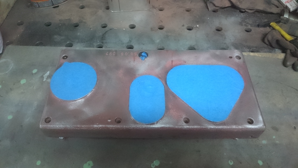

Kompletna GO

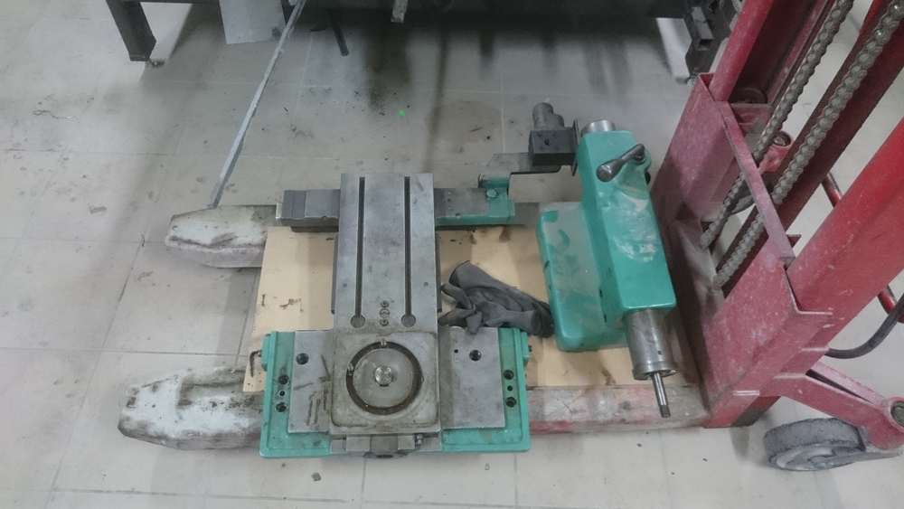

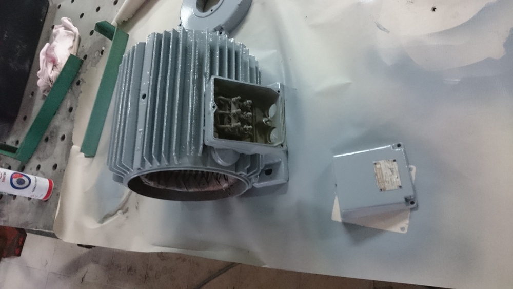

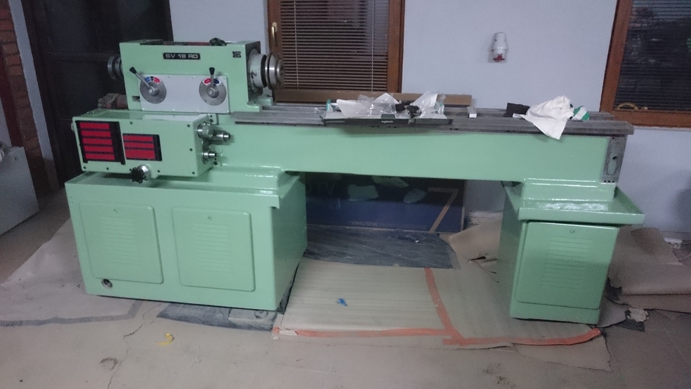

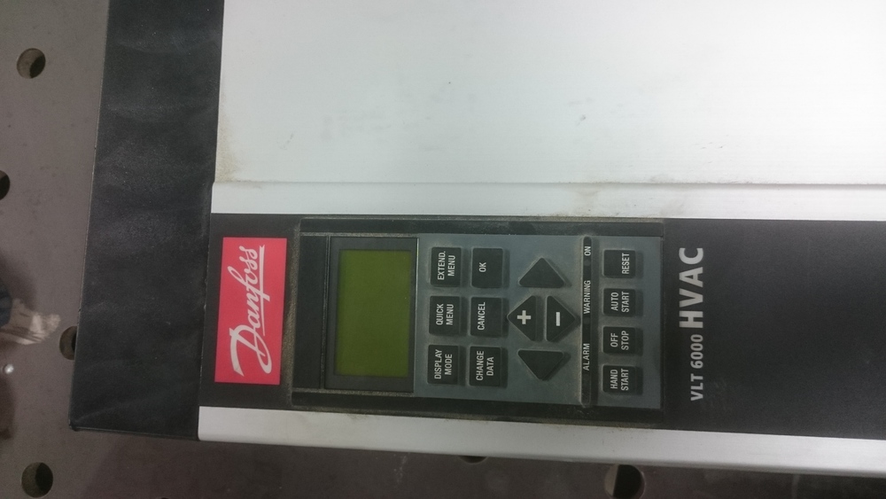

Asi tak mesacna praca a investicia 4500 eur. Davam tam 7,5 kw motor a frekvencak. Jedine co je povodne su loze, tie su bez poskodenia inak vsetko prebrusene, konik zaskrabany. Dufam ze do vianoc bude hotovy :D

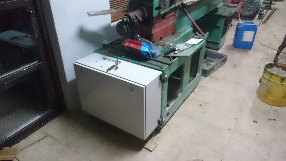

Nema nahodou niekto doma 18 RD? Potrebujem rozmer tej malej skrinky kde je prepinac a potenciometer.

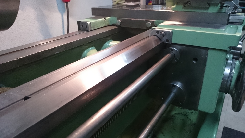

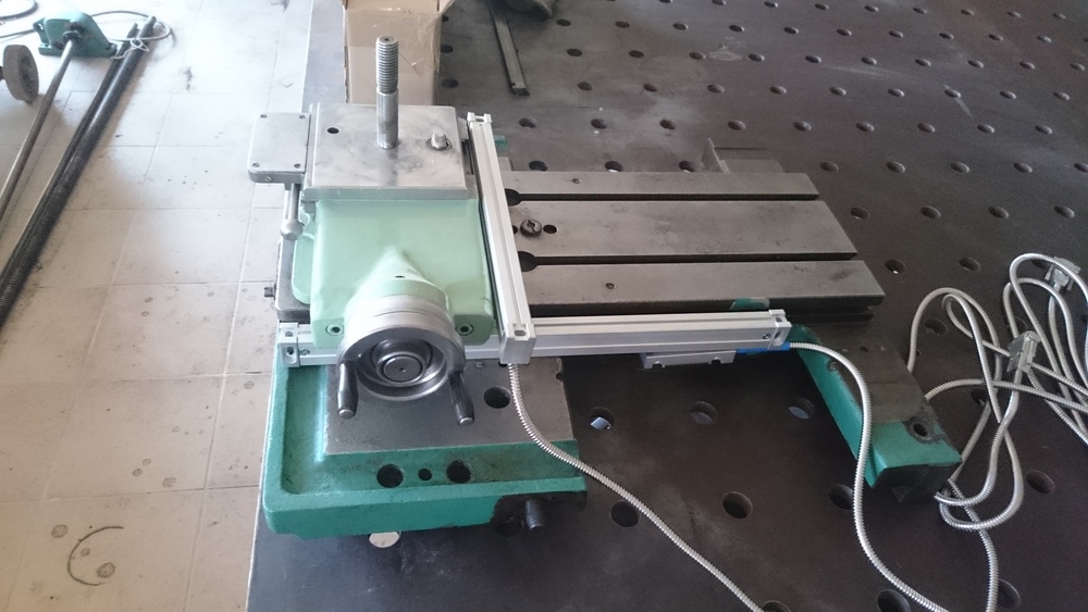

Nieco som mal zohnate zo starej udrzbarskej dielne a ostatne veci od pana Igora Suleka s Trencina, on mi prebrusoval aj suport, konika. Priecna skrutka 126 eur, matka 14 eur

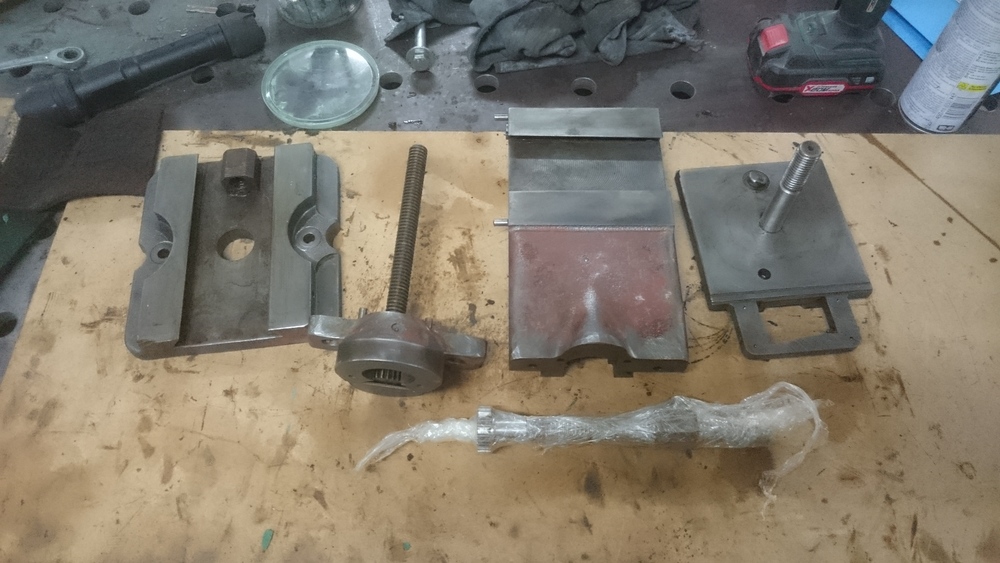

Menil skrutku, brusil kuzel a celo. Pozeral som na papier kde mal rozpisane veci ale asi brusenie kuzela zabudol zauctovat. A je ochotny, sikovny, poradil a nerobilo mu problem ist do dielne aj v Sobotu.

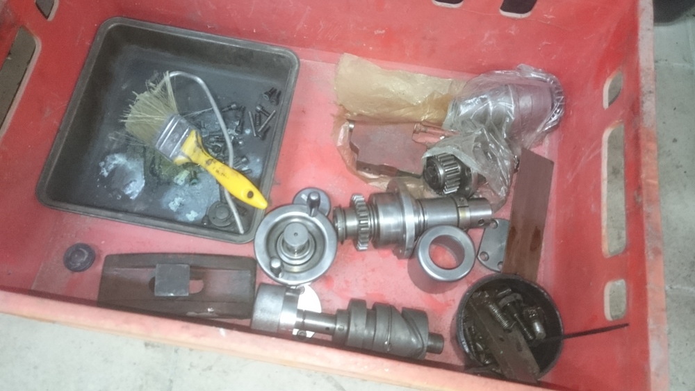

Dalsi balik

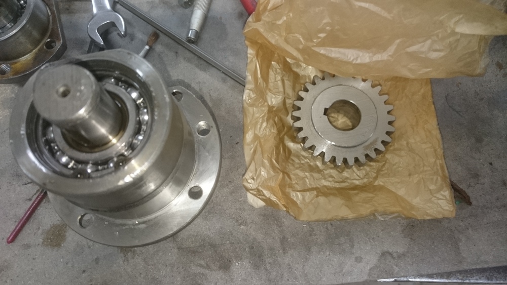

taky jsem to před lety absolvoval máš to pěkně vymalované...
v té posuvové převodovce pročisti všechny kanály podle fotek si to dělal ale vzadu za kolem pro podélný posuv je v litině vanička kam při mazání pumpičkou nakape olej a ten pak jde okolo převodovky v kanálcích a maže kluzné uložení kola pro podélný posuv a další místa často to bývá ucpané a pak se to vydře...v některých místech jsou červíky a pak se to dá ten bordel odvrtat vrtáčkem v ruce
vzadu u spodu odlitku převodovky je pak dírka kterou se má vracet přebytečný úkap zpátky do nádržky převodovky vždycky je to plné špón ty už máš vyčištěné...já jen aby dokud je to venku že se to dá zkontrolovat a vyčistit
luptakdusan
Příspěvky: 127
Registrován: 22. 2. 2015, 10:44
2. 12. 2018, 3:26
Dakujem za radu ale mam to vsetko precistene. Daval som si na tom zalezat ale je to nekonecny pribeh. Niektore kanaliky som musel normalne odvrtavat a trubky nahrievat aby to vyhorelo a povolilo.

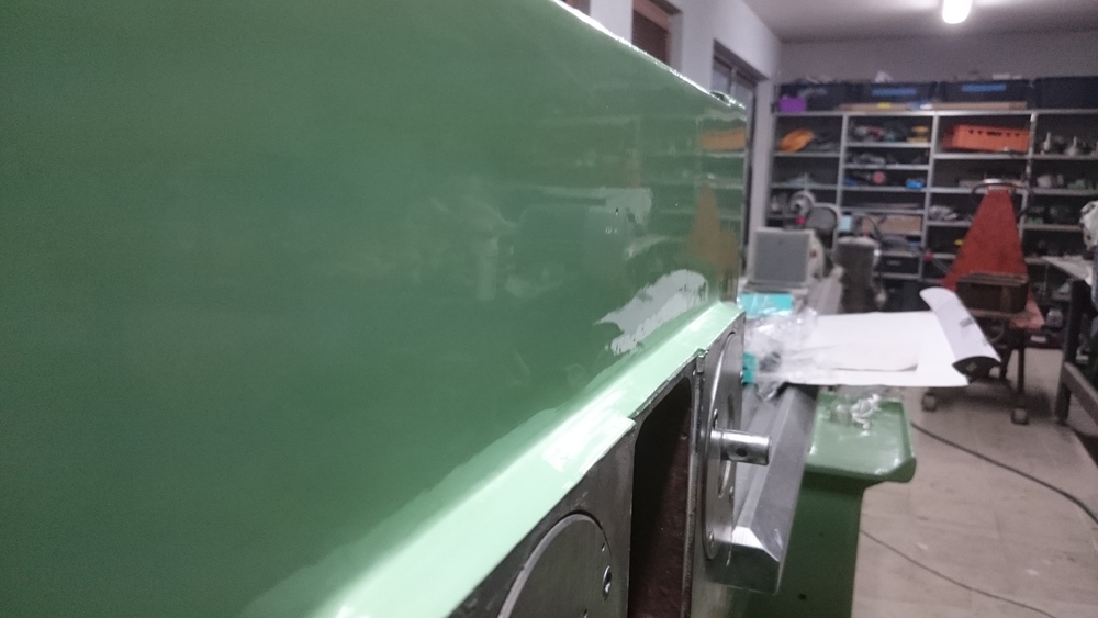

Co to je za parádní odstín barvy? RAL 6011 nebo 6021 nebo ještě něco jiného?
