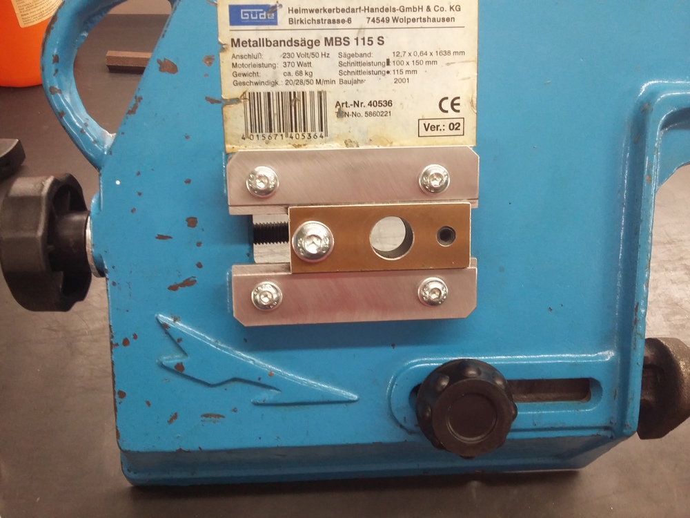

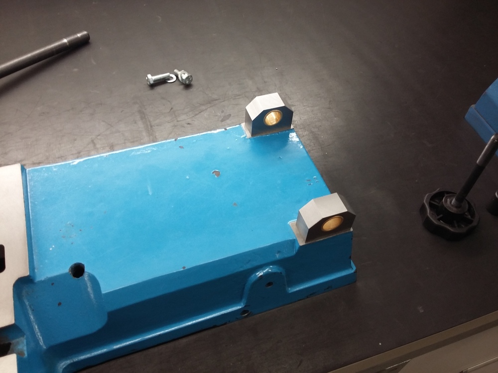

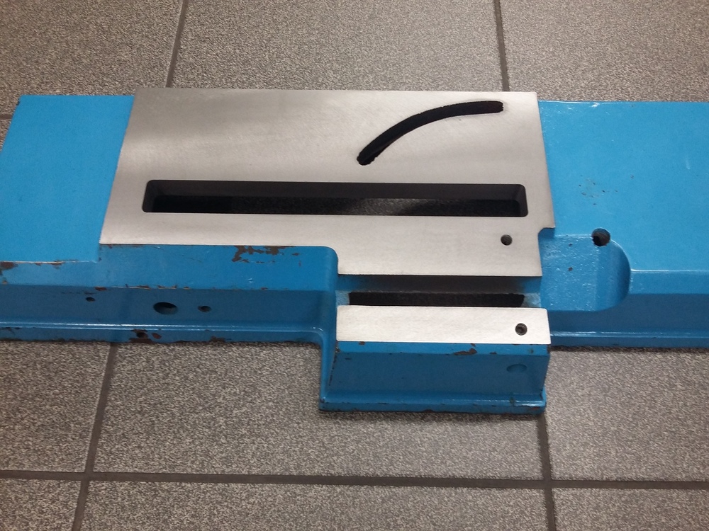

Momentálně dávám dohromady pásovou pilu Güde, kterou jsem vytáhl ze šrotu. Pilu tam někdo hodil a asi dobře věděl proč, protože já sám jsem se s ničím horším asi nikdy nesetkal. Nicméně jsem na frézce za 5tis. srovnal a vyůhloval základnu, která byla zvlněná o 5mm a jen ze zajímavosti jsem jí po srovnání přejel na desce z barvou. Světe div se na pár detajlů celá modrá. Dále jsem na tom samém šrotu vyrobil nové uložení ramena, které lítalo o centimetr vpravo vlevo a na dalším šrotu za 15tis jsem do uložení vytočil pouzdra s přesností na tři stovky (měřeno mikrometrem). Vyrobil nová vodítka hnaného kola... No pila snad trochu přesně bude řezat

Krásna práca na stroji za 5000
, klobúk dole . Plochu si rovnal flycuterom?
No,máš to hezký.Doufám,že nebudeš moc zklamanej,až ta pila nebude řezat jak má a nikdo s tím nic neudělá,páč je to čína.Ad ty šroty za pět,patnáct- bavíme se předpokládám o té frézce,kterou už jsi takhle koupil-nebylo žádné natírání,ty neokurvené šrouby taky běžně jsou na všech levných strojích, atd,prostě jsi to jen umyl a dal tam nový ložiska ze šrotu,dělal jsi to v pracovní době v režii zaměstnavatele..Protože pokud to tak nebylo,dostáváme se do jiných pater..teda časových a cenových.
