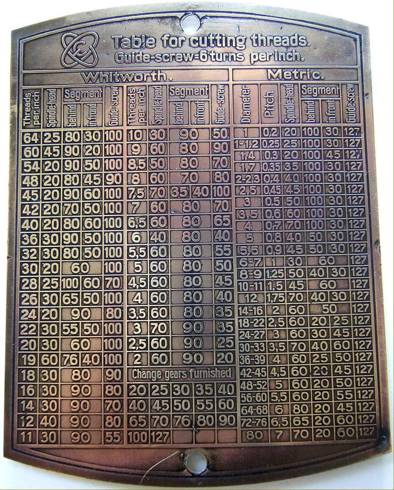

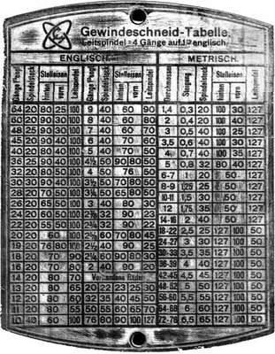

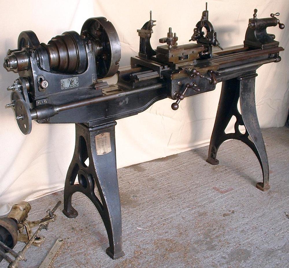

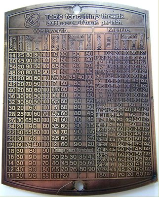

Potrebujem radu, ako zistím ktorá tabuľka posuvov je správna. Na svojom stroji žiadnu nemám.
mstreicher
Příspěvky: 851
Bydliště: Zichovec
26. 12. 2018, 9:08
Odmeraj si stupanie posuvneho srobu. Podla toho si vyberies tu spravnu. Mas to napisane aj na tom stitku. Jedna je pre 6 chodov na palec a druha na 4.

26. 12. 2018, 9:33
Ta tabulka se dá případně i vytvořit, pokud nebude odpovídat stoupání šroubu ani jedné z nich právě podle toho stoupání
