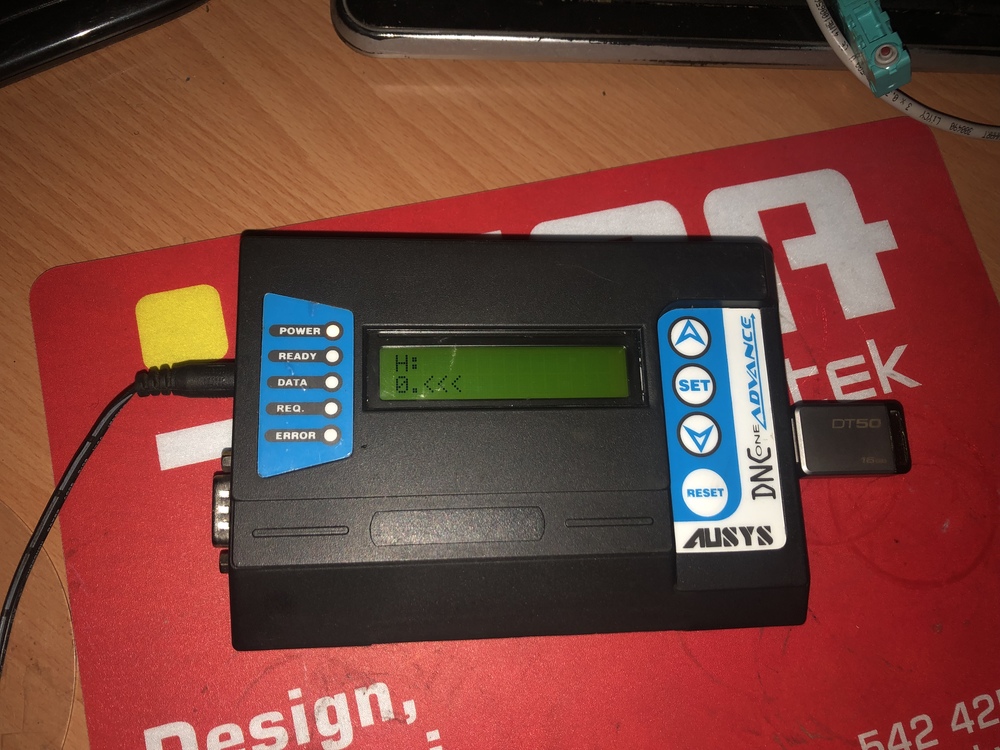

Emulátor děrných pásek
Tady vidím že to umí i propojení s Mitsubishi Meldas:
http://ausys.vn/en/article/2016/07/10/d ... x.106.html" onclick="window.open(this.href);return false;
Nevíš náhodou jestli to jde propojit s Mazak Mazatrol M PLUS? To je Meldas 5xx s nějakýma úpravama pro Mazak.
Je mi jasný že přes RS232 se propojí cokoliv s čímkoliv, ale mě by zajímal ten paralelní port.
A to protože sériák je u těhle starších systémů pomalejší a paralelní komunikace by mohla být několikanásobně rychlejší.
Co jsi přesně vyzkoušel? Nebo na co jsi ho používal?
