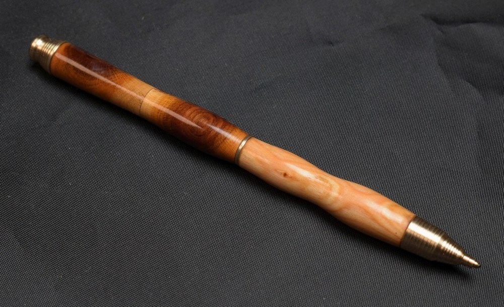

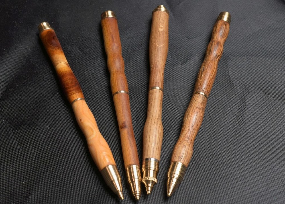

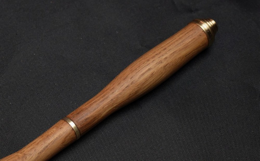

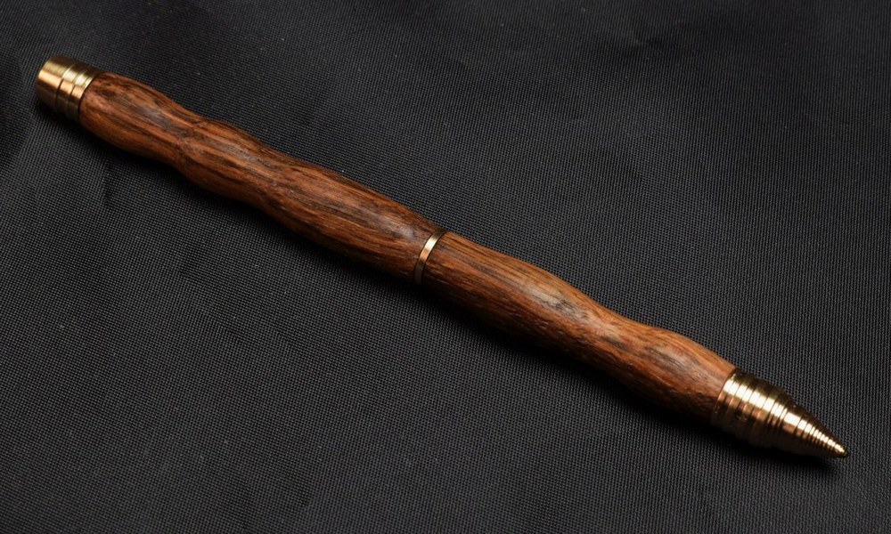

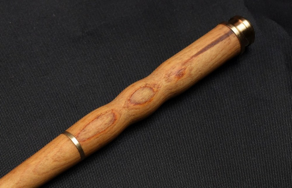

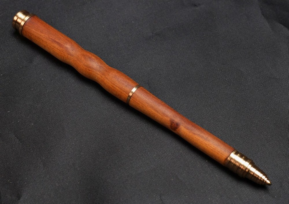

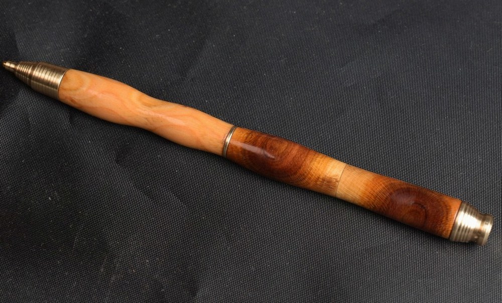

Rozhodl jsem se, že si konečně trochu oddechnu od neustálého honění setin milimetru a pustil jsem se do ruční výroby kuličkových per resp. propisovaček. Jedná se o kompletní výrobu od prvočinitelů, tedy žádný dřevem zkrášlený rozebraný čínský produkt.
Základem je nerez, mosaz a dřevo. Prozatím švestka a dub, časem otestuju i něco jiného.
Mechanika je jednoduchá, šroubovaná ze 4 kusů, bez možnosti zasouvání náplně dovnitř těla (ten rohatkový mechanismus by už asi ručně dělat moc nešel a taky bych s ním nejspíš skončil zase u těch setin a to se mi nechtělo :wink: )
Tužtičky :lol: ještě půjdou do nějakých pěkných, asi kožených futrálků ...

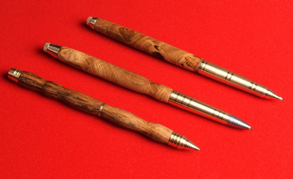

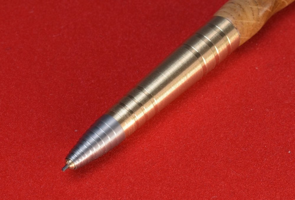

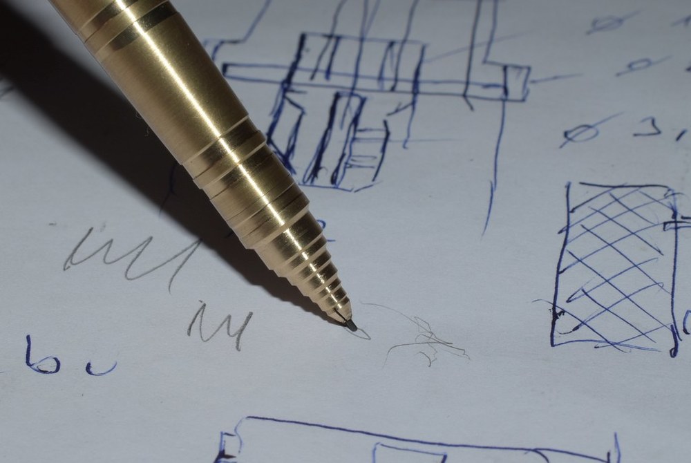

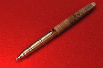

Tak abych omezil rizika ... ubastlil jsem si k propisovačce i mikrotužky, ty snad presidenti neloupí. :lol:
Jedna mikrotužka na 0,5mm a jedna na 0,7mm tuhu ... Mechanismus ve stylu starýho krajonu jen kapku upravenej o možnost zatáhnout kleštinu do lůžka ve hrotu silněji, protože i relativně silná pružina to na kontaktní ploše, kterou tvoří malý průměry tuhy v kleštině neudržela, tak aby se tuha při psaní nezatlačila. Stačí ale lehce utáhnout rádlovanou čepičku a je to naprosto v pohodě.
Kleština (na 0,5mm tuhu) má vnější průměr 2,4mm, díru 0,55mm a tažnou válcovou část s průměrem 2mm, je prořízlá pilkou 0,2mm ... sirku se mi k tomu nechtělo hledat. :wink:
Výroba - nerez, mosaz a kabátek je z leštěnýho dubovýho pařezovýho dřeva :D

Musím to dávkovat pomalu ... a taky si musím připravit tu velkou sirku. :lol:
Kleštinu musím ještě trochu vyladit pak ukážu její solový foto ... chci to zkusit i na 0,3mm tuhu ale nejdřív budu muset spáchat pilku síly 0,1mm.
