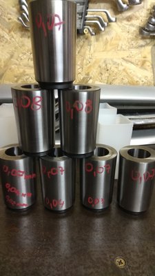

Dnes mi prišla redukcia do vretena, z metrického kužeľu M55 na MK4, konkrétne odtiaľto https://www.kovonastroje.cz/sk/Upinaci- ... chozi.html
Vložil som ju do vretena, dal som do nej pevný hrot a koniec hrotu hádzal 0,06mm. Druhý hrot to isté, tak isto aj vŕtacia hlavička. Tak som dal hodinky priamo do dutiny redukcie a nameral som hádzavosť 0,06mm. Dutinu vo vretene mám prebrúsenú, je tam síce nejaká hádzavosť, ale len okolo 0,01mm, takže si myslím, že tým to nebude. Čo s tým? Mám to reklamovať?

Nasadil som tú redukciu na otočný hrot ktorý som uchytil medzi vreteno a ďaľší hrot, takže pekne vidno, ako vonkajší kužeľ hádže cca 0,07mm oproti vnútornému. Takto nahovno by som to nespravil ani suportovou brúskou.

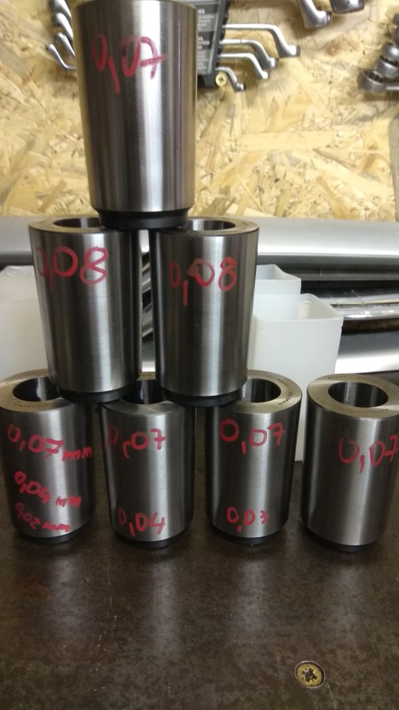

Nakoniec mi poslali všetkých 8 redukcií ktoré mali na sklade, s tým že ich mám premerať a vybrať si z nich najlepšiu. Všetky z nich boli skoro rovnaké, hádzavosť 0,07-0,08mm. Meral som to na pevnom hrote. Pri meraní vo vretene bol výsledok rovnaký, 0,07-0,08mm na začiatku kužeľa.
Inak pre tých ktorí spochybňujú presnosť tohto merania som premeral aj jednu starú redukciu M60, najväčšia nameraná hodnota bola 0,01mm.
Takže toľko k redukciám z kovonastroje.cz. Povedali že to budú riešiť s dodávateľom, tak som zvedavý. Inak nikde nie je spomenuté že je to český výrobok, je tam akurát logo kovonastroje.cz. Na 99% je to z číny. Na upnutie vŕtacej hlavičky do vretena by to mohlo byť dobré, ale na sústruženie medzi hrotmi nepoužiteľné.
