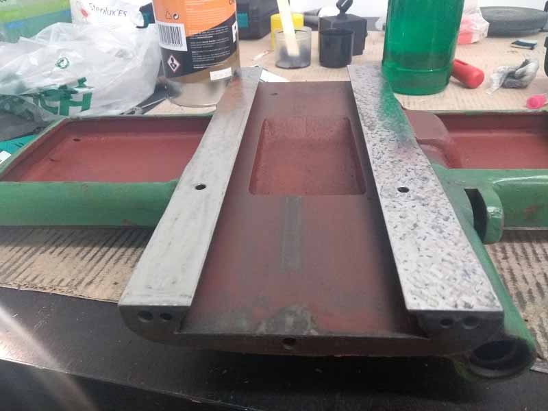

Zdravím páni, dokáže někdo poradit jak se dělá tento druh zdobení jako je na tom pravítku, a jak vypadá škrabák?
Tipl bych to na nějaký tahací škrabák, tohle bych se vážně chtěl naučit
Podobným stylem mám zaškrábanou i strojní vodováhu
Budu vděčný za každou radu, a nejspíše ne jen já. Díky

Ves198 - ručně. My jsme to dělali škrabákem který měl přední hranu do mírného radiusu.
Dokonce jsme se srandy s kamarádem vyškrábali na plochu 100x100 šachovnici. To jsme dělali ještě na učnáku.
Cjuz. Bod 4 jsem vždycky považoval za jasný a nikdy mě nenapadlo to dělat jinak.
Je to i výrobně nesmyslně složité a náročné na přesnost udělat dvě drážky v přesné toleranci.
Já všechno usazuju jen proti drážce jedné.
Nestavím stroje ale jiné spučásti kde je třeba hladký vzájemný posun dělám.

Můžeš to trochu rozvést, zajímalo by mě jak ten škrabák vypadá, chtěl bych si ho vyrobit. Předpokládám že se to škrábe taháním?havelaircraft píše: ↑18. 1. 2019, 6:14 Ves198 - ručně. My jsme to dělali škrabákem který měl přední hranu do mírného radiusu.

Třeba takto. Technik existuje několik....
- Sponzor fora
- Příspěvky: 3848
já už jsem to sem dával i s fotkou ručních půlměsíců, určitě jsme se tady o tom bavili, když jsem chtěl kupovat biaxe hm10, strojně takhle https://www.youtube.com/watch?v=bEk2JSlDids
ručně pokud máš mraky času a stejně to nebude perfektně pravidelně když nemáš trpělivost, SK destičku s poloměrem cca r30 na plocháču, na plocháču pak jsem si přidělal takovou páku a úderem dlaní k sobě při vykloněné destičce pak taháš tím úderem k sobě, vypadá to takhle nějak, čím větší poloměr, tím větší půlměsíce

Ty půlměsíčky znám takovým poklepáváním na hranu směrem k sobě jako tady na tomto videu
https://www.youtube.com/watch?v=UKTvO_QNF7M
Ale na tom pravítku je jiná kresba, jiný způsob a ty škrábance jsou zatraceně hluboké, to si umím představit jedině směrem k sobe kdy za škrabák tahám.
No možná i od sebe ale jedině zapřený škrabák o stehno nebo břicho
Tumlíku, jak brousíš škrabák na ty půlměsíčky?
Já teda nemám karbidovou destičku ale vyřezal jsem si destičku s 3 pilového kotouče 40mm radius asi 100 jen tak od oka, prozatím na pokusy, uhly jak na škrabáku ale někde na videu jsem to viděl nabroušené jinak
Prozatím pokus:
Ale není to ono, chce to jiný způsob jako na tom pravítku

Na to pohladové zaškrabávanie používam škrabák ktorý má na brite menší rádius, a dokonale ostrý. Vzadu ho držať volne, vpredu pár cm od britu jemne pritláčať v strede. Krátkymi ťahmi dopredu písať štvorčeky- aká je šírka stopy tak dlhý je ťah.

Pritlačiť ani nie, skôr dať škrabák viac vodorovne aby bral širšie, a vpredu väčší rádius. Na fote tie tri zlava. Druhý zlava je rovný, iba rožky má zaoblené, ten je na také širšie pásiky ako na tej prímernej doske.
