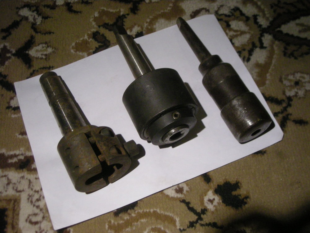

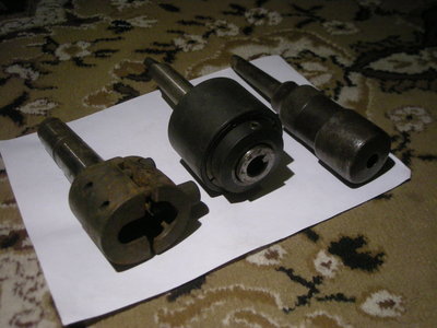

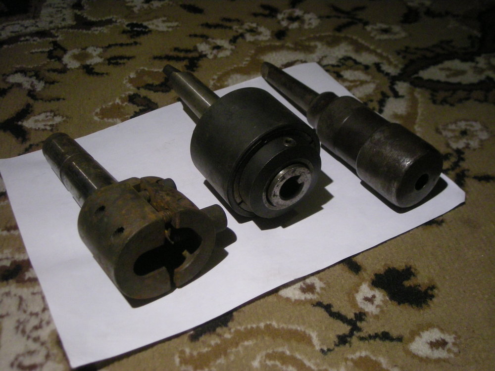

Mám tyhle zajímavé nástroje zřejmě do frézky či soustruhu, dokázal by nějaký z nich určit (kromě toho rychloupínacího sklíčidla) ? Děkuji
Příspěvky: 3377
20. 1. 2019, 7:49
první obrázek pořadí z prava do leva. rychloupínací hlavička na vrtáky tak 100 let stará vedle je momentová závitovací hlava uvnitř ti chybí výsuvný trn s upínáním. To vlevo ten upínač s třmenem neznám. mohlo by to být na obrážecí nůž

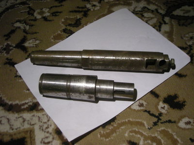

pak tam máš na druhém obrázku vyvrtávací či vykružovací tyč podle toho ce se tam dá za nůž může to vyvrtávat díru a nebo vykružovat díry do plechu
a to poslední trn třeba na čelní válcovou frézu dá se to použít i na upnutí kotoučové pilky atd může to být i na kotoučovou frézu ten držák je upravovaný origo to ak není z čela bude vnitřní závit
