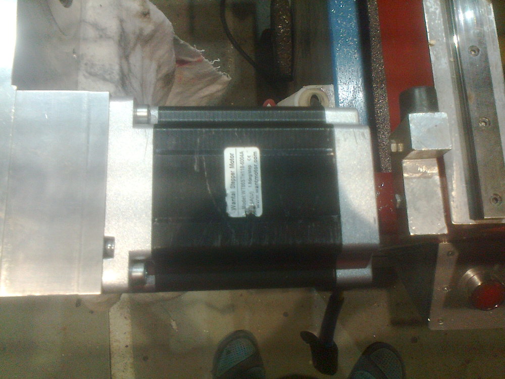

Extrudery jsou v pohode, ale na voziku mi jezdi motory pro osy X. Mam takovou ne uplne typickou konstrukci tiskarny. Kdyz tisknu rychlostmi 200-300mm/s jde to vcelku v pohode, ale tiskarna mi beha v pohode i na 600mm/s, a tak bych chtel zkouset tisknout i rychleji. Jen z toho prehrivani mam trochu obavy protoze musim zvednout proud motoru. Da se nekde zjistit jaky je vztah mezi vnejsi teplotou plaste a teplotou rotoru? Jeste by slo pri zvysene teplote automaticky snizit proud motoru a rychlost tisku, ale to by byla spis jen takova pojistka, provoz to neresi.

nalep na motor chladič - chladiče a pokud můžeš dopln ventilátor a víc neřeš , na mé tiskárně taky motory topily že na nich ruku nešlo udržet a vyřešily to nalepené chladiče , vzal jsem je ze starých grafik- napatlal silik vazelinou a po obvodu máznul trochu silik lepidla .

To se skutečně jen přes to zadní čelo nějak významněji uchladí?
A co to prosím je, že ten dekl na tom vypadá tak komplikovaně? Nějak z tech fotek neumím poznat co to vlastně je.

Vzduchové chlazení do motoru je s prominutím blbost. Prakticky tam není místo na vyvrtání dostatečně velkých otvorů. Musel by tedy tlak vzduchu být poměrně vysoký. Nemluvím o změnách tepelného stavu v oblasti tisku. Dát aktivní chlazení taky na nic, protože se tím zvedne hmotnost soustavy a budeš muset zase přidávat proud kvůli akceleraci. Při obou úpravách ti budou překážet hadice. Větší motor má opět větší hmotnost, tak ani to ne. Snad jen pasívní chladič na tělo motoru. Modifikovanej chladič z procesoru by mohl fungovat. Taky lze nahradit krokáč malým DC servem a nebo nejefektivnější věc, změnit konstrukci tiskáry. Když jsem před lety kolegovi montoval a odlaďoval Průšu, narazil jsem na podobný problém a sám jsem si nakonec pořídil Ultimaker 2+, který má tiskovou hlavu vážící pár gramů a tyhle problémy nemá a minulý rok jsem si pořídil opět Ultimaker 3 extended na větší tisky a opravdu nelituju peněz.
