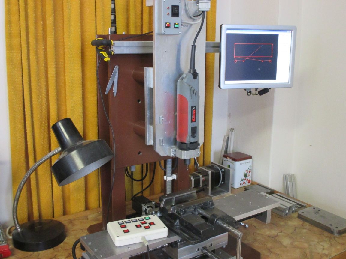

Kolejnice je sire 70 mm. Frezku pouzivam pomerne casto na upravy plastovych krabicek pro elektronicke vyrobky. V posledni dobe frezuji stale
casteji hlinik nebo dural. Velmi spolehlive je rizeni od Gravosu ARMOTE a jako CAM ( pro me i CAD ) pouzivan CUD2D. Nahradit trapezy kulickama
a jine vreteno a bude to super. Tedy alespon v mem meritku.

Ahoj,pěkné.Tady je krásně vidět že i strojek udělaný "na koleně" a lacině může být nečekaně užitečný...

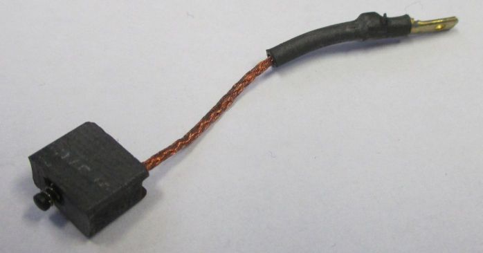

Ve vretenu KRESS se opotrebovaly uhliky. Vreteno se samo zastavilo
( nastesti jsem to stihnul stopnout ). Uvnitr uhliku je plastovy "hribek" tlaceny perkem. Az se uhlik opotrebuje az ke "hribku", tak jej perko vytlaci a uhlik se jiz nedotyka komutatoru a vreteno se zastavi. "Hribek" vcetne perka lze z uhliku vytahnout a kratkodobe vreteno provozovat nez budou uhliky nove.
Uhliky ma www.cncshop.cz .
