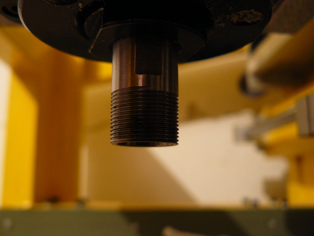

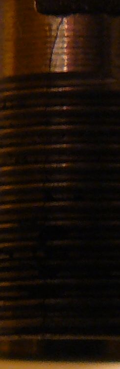

Toto sa mi stalo na vretene od činana 1,5Kw air cooled 80*180 kupeneho na začiatku roka.
Pre tych čo to nevidia je to prasknute po naburani 4mm frézkou do smreku 1mm hlboko.

Zahod a kup druhe, to tezko opravis, musela tam byt vada materialu nebo to bylo prekalene.
Tu se potvrdilo ze kdo setri ma za tri. Ovsem z kvalitou to byva presne podle ceny.

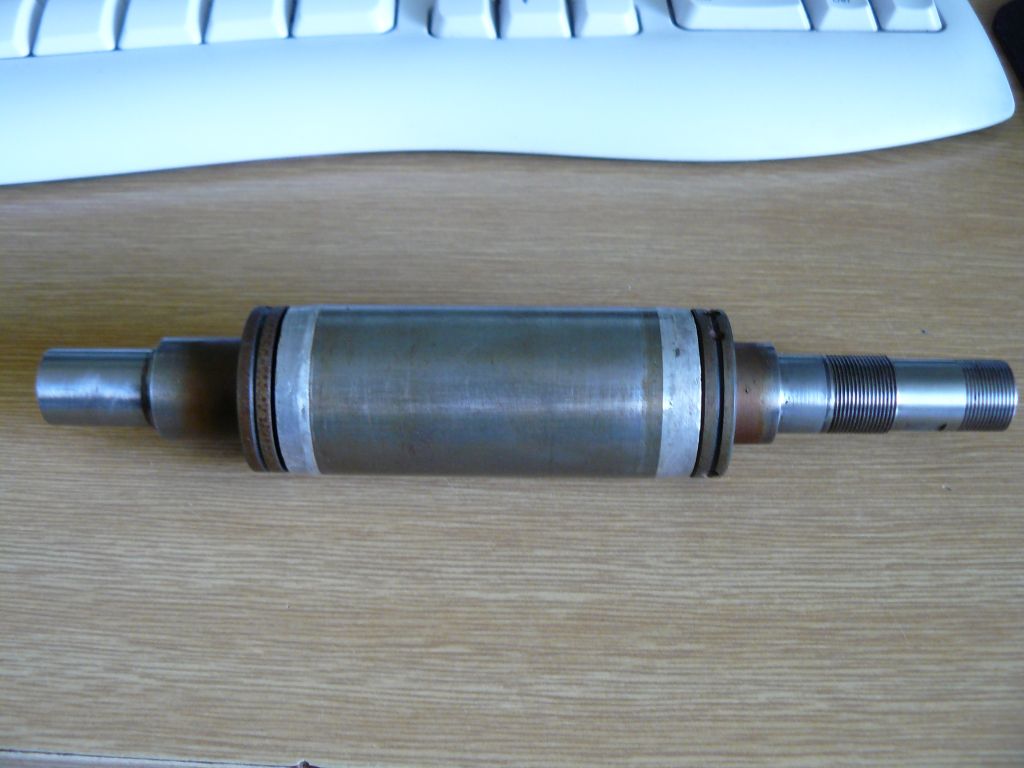

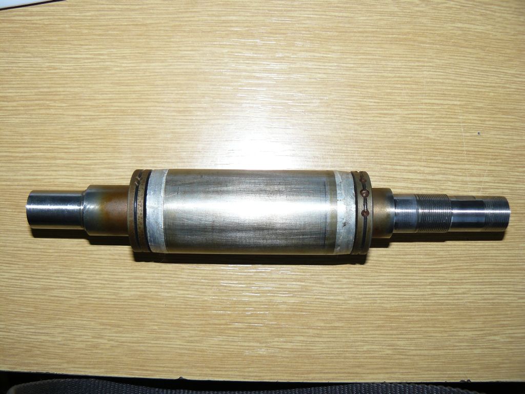

Takto vyzera rotor.

Pekne to maji , jaky to ma prumer a kolik to ma polu ?

Priemer rotoru je 32mm a priemer na ložiská je 15mm.
Neviem kolko polou to ma.
