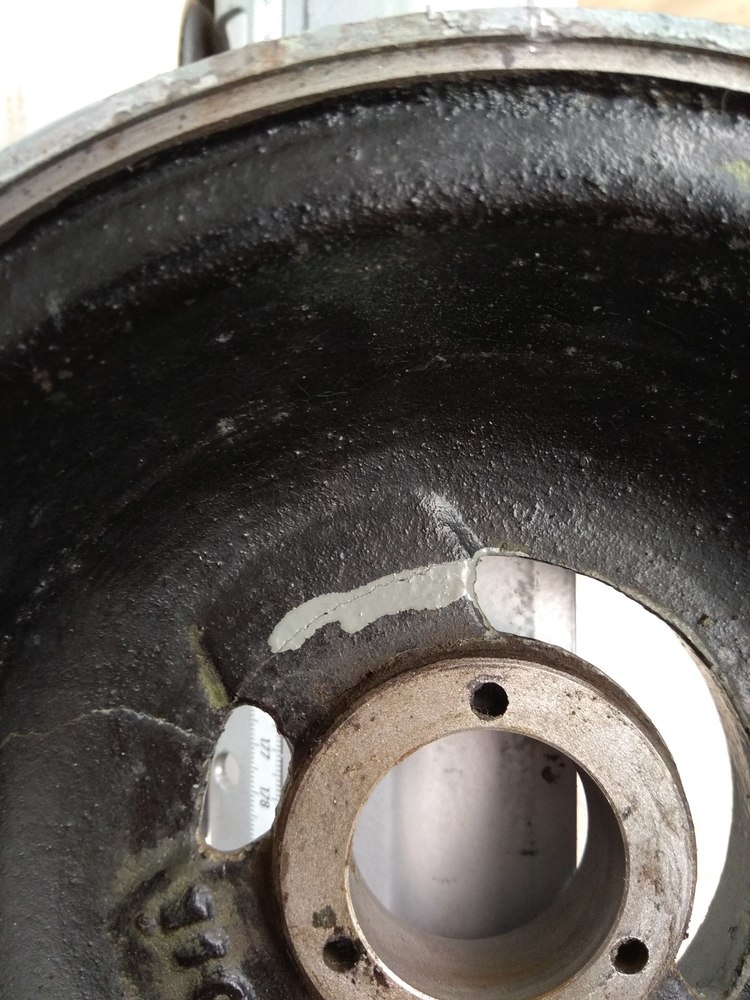

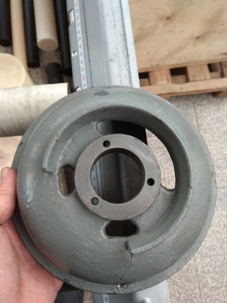

Ahojte,
k sústruhu drobčeku som mal starý motor, bohužiaľ má na prednom čele prasklinu, ktorá zasahuje až do vnútra viz obr. Je možné to nejak spraviť (zavariť, tekuty kov, vysustružiť nový kryt) alebo sa na to vykašlať a motor vyhodiť? Pekne sa k sustruhu hodí (iba pre to o tom uvažujem), ale nechcem aby mi to vyletelo a dalo po tlame.
Ďakujem

18. 2. 2019, 5:27
Vyškrab drážku do půlky, kup 4 eldy UTP 86 a zavař to. Obrať a to stejný zevnitř, zvenčí zabrus a odchod na párek.

18. 2. 2019, 5:31
... nedělej vůbec nic, kup cigára a odnes to někomu, kdo to páchá cely den a ví o čem je řeč. Pro profíka práce na 10 min a především jistý výsledek.

18. 2. 2019, 5:42
A nebo mosazí.

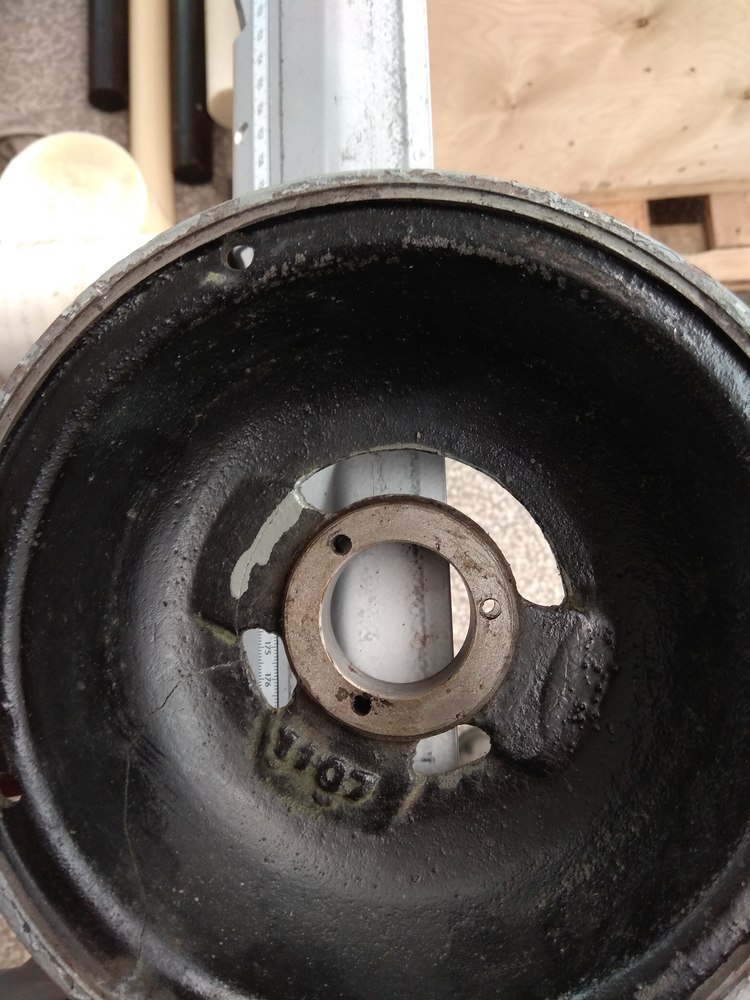

18. 2. 2019, 6:58
ta prasklina je divná, zatřená barvou, zevnitř na vnějšku otvorů, zvenku na vnitřku otvorů ... to skoro vypadá jak z výroby.

18. 2. 2019, 7:02
Spiš bych to viděl že je to páčený šroubovákem z ložiska, a prdlo to. Koukni na druhou votku vespod u rantlu. A na třetí, jak je ten rantl orvanej.

18. 2. 2019, 7:03
alebo sú tam tie praskliny dve. jedna hore - ovorená zvnútra, druhá dolu - otvorená vonku.

19. 2. 2019, 7:09
Elektrodami by som to nezvaral, odnes ti niekam, pouziju tig alebo autogen, kedze to doteraz drzalo, postaci mosadz res podobna zliatina.
Hlavne neurobis dieru skrz kedze teplota je nizsia.

19. 2. 2019, 7:24
cusi3 nebo čistou elektroinstalační mědí a tigem...první vyčistit odbahnit fortunkou vybrousit menší V drážku pak přejet tigem bez přídavného materiálu pěkně se to vyčistí vybublá pak ocelový kartáč a tigovat ale jak už bylo napsáno někomu to zavez asi si nebudeš kupovat vybavení za desetitisíce a pak se na tom učil...jsou i elektroy es723 na svařování litiny bez předehřevu ale i tak je lepší předehřev svařoval jsem s něma vícekrát /celkem několik balíků/ a není to zrovna jednoduché

19. 2. 2019, 8:50
Ďakujem za rady páni. Variť to samozrejme nebudem sám, na to nemám dovednosti ani vybavenie.
Ešte raz díki.
