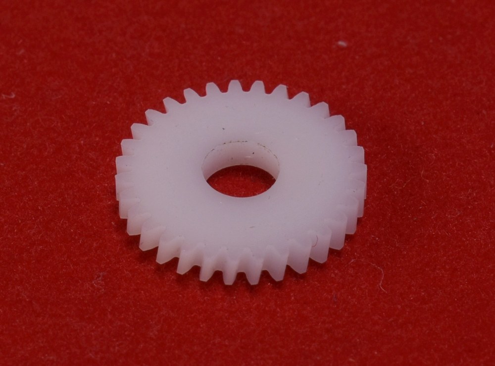

tělo převodovky 3D tiskem
K eshopům - hledám, hledám, ale buď je to správně malé, ale na napětí do 6V anebo na vyšší napětí, ale velké. Rozchod je 30mm, ideální převodovka by tedy měla být užší, s oboustrannou hřídelí. Varianta B je větší převodovka "někde nahoře" a řemen (O-kroužek) na nápravu, což dělám teď.
Třeba tohle je bohužel široké...
Rád bych zůstal u standardního napájecího napětí 16V (nebo míň) z kolejí přímo do motoru. Anebo můžu jít na nominální napětí 12V do motoru, ale míň ne. Krátkodobě těch 16V motor snese...
K první části druhé odpovědi - 3D tiskárny mám dvě, dobrou frézku žádnou. Jsem schopen spájet mosazné plechy, ofrézovat kvádr, navrtat díry na výše zmíněná pouzdra - a funguje to.
Ale pod svého Proxxona nedám univerzálu ani děličku, abych obrobil něco složitějšího. A soustruh už zase nemám.
Převodový poměr - vhodné motory mají naprázdno řekněme 6000ot/min, reálné rychlosti mašiny 20km/hod odpovídají modelové otáčky dvojkolí 150 ot/min. Tedy převodový poměr 1:20 až 1:30, aby to v zátěži jelo. (Pro běžnější vysokootáčkové motory převod asi 1:50.)
Modul zubů a velikost pouze tipuju od 0.4 výš.
Každopádně zatím děkuji všem diskutujícím.

Základ by tu možná byl ... mám skladem cca 25 kusů ozubených šikmých kol 31 zubů co jsem před časem někomu dělal a něco zbylo (není ale problém udělat i jiný). Zbytek není problém udělat pokud by šlo o provedení podobný tomu tištěnýmu na obrázku. Cenově bych to viděl na cca 450 korun za kus při sérii aspoň 10ks. Pochopitelně bych potřeboval vědět nějaký detaily, jako průměr a délku hřídele motoru, průměr výstupní osy, výkres čela motoru kvůli upevnění k tělu převodovky.
Chápu, že na Proxonu tohle nejde, ale u mně na CNC se 4-tou osou těla převodovek dělám z ertacetalu celkem běžně.
