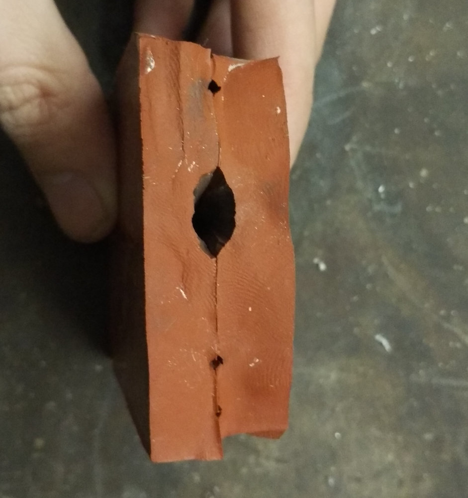

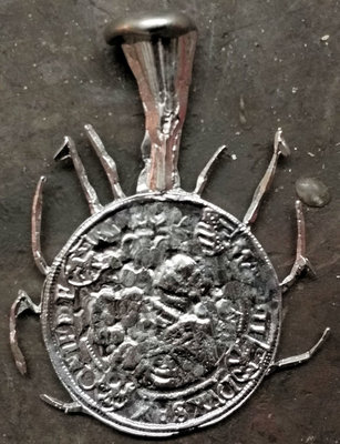

Zkoušel jsem odlít minci z cínu (Sn60Pb40) do lukoprenové formy (pro kamaráda, otisk z originálu).
Moc se mi nedaří dosáhnout požadované kvality odlitku. Pokud by někdo měl nějakou radu, rozhodně bych to ocenil. Cín tavím horkovzdušnou pistolí (nastavena na 600 °C), forma je předehřátá na ~80 °C a vymazána grafitem.

Jaké je složení ? nebo je to jen čistý cín?
Když se na to podíváš tak se ten cín chová opravdu jako cín
a stejně jako pořádně neuděláš odlitek z čistého hliníku stejně tak neuděláš špičkovej odlitek z čistého cínu (prostě ten hajzl nechce udělat ostrou hranu ani když mu vyhrožuješ
) . Proto začal Johannes Gutenberg vymejšlet jakou slitinu vytvořit aby udělala ostrou hranu i bez vyhrožování
,tak že když malinko poupravíš recepturu liteřiny dostaneš co potřebuješ,Nebo se podívat po zinkovejch slitinách ,ty uměj i slušný detail.

Sn40Pb60 je nejpoužívanější na takové to domácí odlévání proto, že je to obyčejná klempířská pájka na okapy, byla běžně k mání o za komunistů v každém železářství, v každém podniku v údržbě toho byl plný šuplík a nic jiného k mání nebylo
to ještě neznamená, že je pro zamýšlený účel vhodná
Na odlévání je olovnatá pájka nevhodná. To olovo má vysoké povrchové napětí a způsobuje ztrátu detailů (zakulacování povrchu). Na odlévání by tam mělo být alespoň 90% cínu, takže Sn90Pb10 nebo lépe něco s antimonem. zkus hledat "anglický cín".

Inak tú formu z Lukoprénu treba po polymerizácii tepelne stabilizovať, aby odvetrali prchavé súčasti. Kedysi to bolo aj v návode. Vypeč tú formu pár hodín v rúre pri 250°, bude to s tou kvalitou odliatkov o poznanie lepšie.

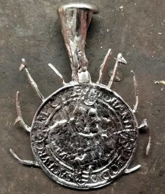

No nakonec jsem objednal slitinu přes Ebay, je to sice drahé, ale zase dostanu něco se skutečně definovaným složením. Je to slitina Sn 92 % - Sb 7,75 % - Cu 0,25 %. Sehnat liteřinu se zdá skoro nemožné, pokud někdo nabízí, tak chce odběr alespoň několika kilo, což je pro mne trochu přehnané.zverodoktor píše: ↑22. 2. 2019, 4:55 Kedysi tej literiny boli plné šroťáky, dnes to už asi také ružové nebude. Občas bazoš: https://stroje.bazos.cz/inzerat/1010403 ... TERINA.php

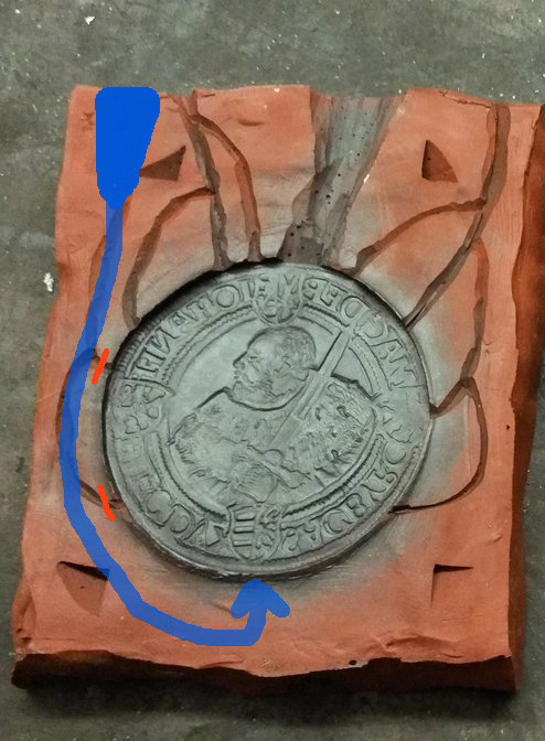

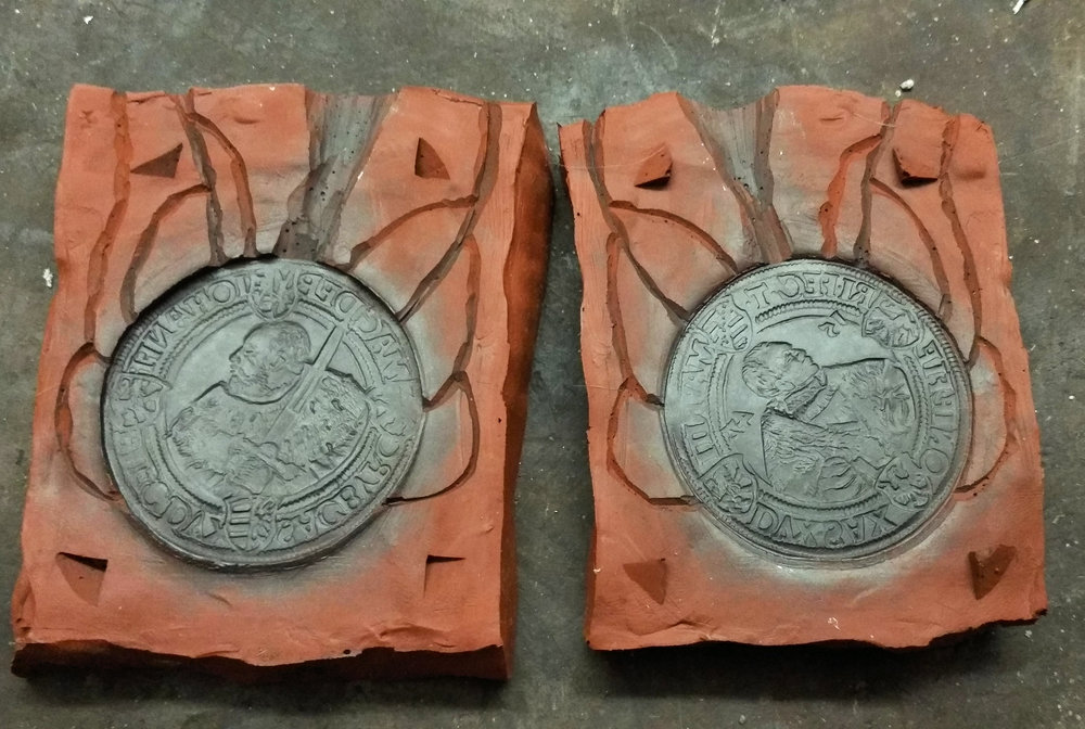

Forma je z Lukoprenu N 5541, ten technologický postup jsem dostal k balení... Udělal jsem zatím nějakých 15 odlitků, řekl bych, že ještě takových 30 bez problémů vydrží - no myslím, že ty prchavé součásti se odvětrají v rámci prvních pár zkušebních odlitků.
Zkusím ještě vyříznout cestu pro slitinu tak, aby se forma plnila odzdola nahoru (viz příloha) - poradil mi to jeden člověk, který odlévá cínové vojáčky.
Jo to je standardní plnění všech odlitků ,jen ten kanál musí být dostatečně robustní aby ti to netuhlo ještě před dolitím,tady mám strach že to bude docela prekérka ho tam nacpat v dostatečné velikosti.
A co takhle tlakové lití, něco jako šperkaři. Nalije taveninu, formu má na provázku a zatočí s tím nad hlavou a odstředivou sílou to zateče tam kam má. To by asi musela ta formička vypadat trochu jinak.
bednar.dk@seznam.cz
SolidWorks 2011
SolidWorks 2011
jj mám odstředivou indukční pec ze zubní laboratoře , odlitky bez kazů.
