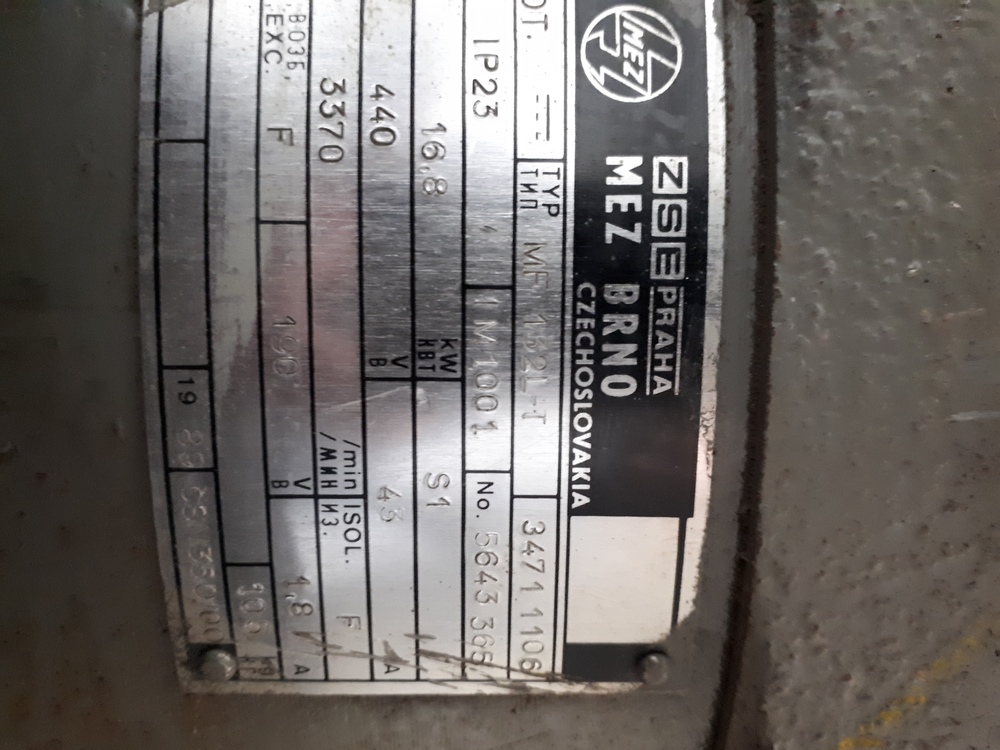

Pozdravujem,,potreboval by som poradit,,,kúpil som sústruh SUI 50rp,,a chcem starý regulátor nahradit novým,,motor je 16kw 43A,,bude stačit nový regulator 15kw 40A,,alebo je to treba trochu naddymezovat?,,,dakujem

Přes regulátory kovanej moc nejsem, ale podle toho co vidim doma, tak rozhodně jo. To jen tak nespálíš. Nezapomeň, že jakmile pojedeš přes převody, což je v 99 případech, tak se ten motor ani nezahřeje.
Ale bejt to můj soustruh, moje řešení znáš :D (pod ponkem vyhrábnu další 4kw motor a salám banán :P )

Moc sa tomu nerozumiem,zatial len zbieram info,,,chcel by som to zachovat čo najviac v povodnom stave,,prečital som na fóre asi všetko ohladom tejto problematiky, niekto je za DC reguláor,niekto za menič,,istič mám 100A tak s tým problém nemám,,,len dostupnost DC regulatirov je asi horššia,,menič kúpiš bez problémov,,,

Příspěvky: 23390
28. 2. 2019, 9:54
No starsi a novejsi
Ale tenhle typ pohonu je starsi nez polovodice takze tam funkcni rozdily v rizeni nehledej

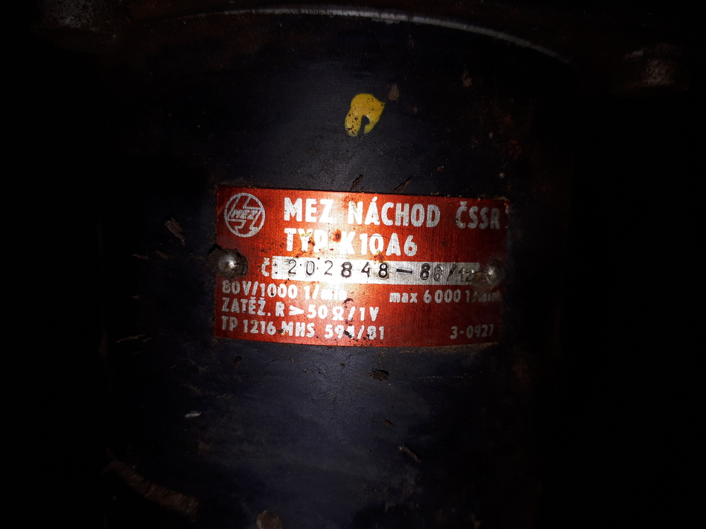

Tebe zajima maximalni proud
A maximalni budici proud ( a aby to melo vubec vystup na buzeni)
A zpetna vazba z tacha
A aby to bylo na 3x 400V

1. 3. 2019, 6:13
prikladám ešte foto štitku motora a tacha
Příspěvky: 23390
1. 3. 2019, 7:16
No takze mas vse co potrebujes
