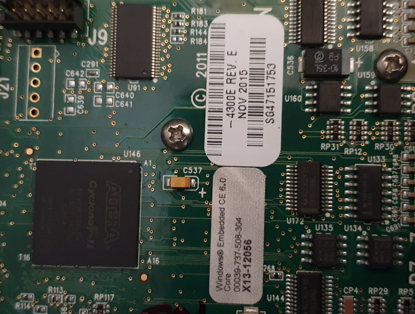

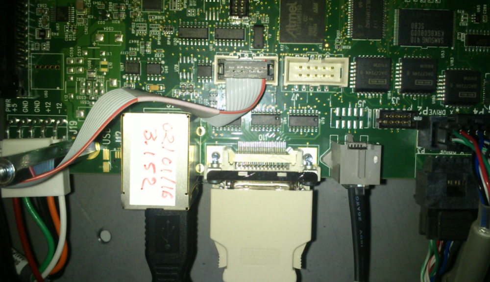

Zdravím,
věděl by někdo jak připojit tuto desku z UMC 750 na sít kabelem k PC W7?
Fixem se zdá být napsaná adresa.
Když to propojím tak na konektor na desce problikává zeleně a když dám načíst adresu automaticky tak se nic neděje.
Děkuji

zatím nic neinstaluj - protože pokud máš/víš jen ty informace co jsi dal do dotazu, tak je to hádání z křišťálové koule a to ti stejně nepomůže, do chodu to s nimi nedáš.
pokud znáš víc informací, tak je dej napřed do dotazu.
PS údaj 2.1.2016 na IP adresu nevypadá. To druhé by mohlo být 192.168.3.152 ale já bych to tak zkráceně nepsal.
PS2 drát mezi PC a tuto desku by asi měl být křížený

Víťo, moderní síťový karty maj autodetekt polarity . Takže je fuck, jakej tam dáš kabel.
Nakonec, jestli napsal, že mu to začalo blikat, tak to detekovalo propojení na síťové vrstvě. :)
Taky by to mohlo bejt 172.22.3.152, nebo 10.0.3.152 ...... takže údaj k ničemu. Mohlo to stačit kdysi adminovi, kterej věděl, jaký má sítě, jestli je to kus IP adresy, ale pro nás .....?
