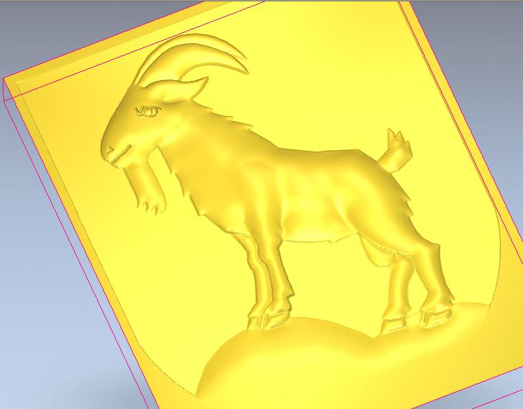

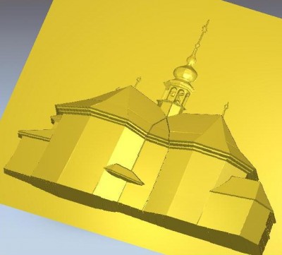

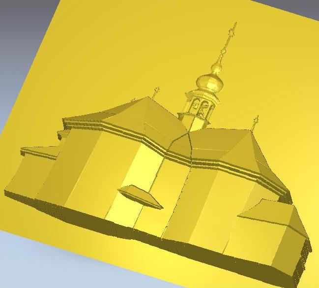

lubos píše:já jsem zkoušel taky něco udělat v artcamu ale v podstatě sem tam dokázal jen importovat fotku ( sem trochu dřevo a línej se učit nové věci), pokud by tu byl někdo kdo mi z fotky udělá stl byl bych vděčný.
poslem ti to co som vytvoril, este musim prist na to ako z artcamu dostat stl
Radek-B
Příspěvky: 2137
Bydliště: V:Karlovice
8. 7. 2009, 7:59
skus mi to poslat , ja nemam problem ani z detaily, i kdyz mi tam hodne veci vadi , tak pouzitelne to je.
Jo a stl export to tusim umi ale degradujes tim dost hodne svoje snazeni, kdyz v tom zacnes tak v tom musis udelat uz vsechno vcetne programu pro stroj.

8. 7. 2009, 8:19
tady to je
