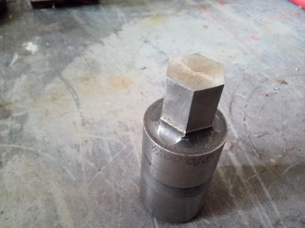

Kus trubky, nafrézuj si z kulatiny šestihran jakej potřebuješ, trubku nahřej švajcem a kladivem ji vykovej. Když se do toho opřeli, tak těch šestihranů udělali půl velký Marsky :wink:

Myslel jsem to nějak takhle :
Ma to řeznou hranu.

Josef píše: 3. 5. 2019, 5:07 Ahoj, sháním šestihrannou trubku, vnitřní rozměr 32 a síla stěny 6 a více. Délka 80 mm. Venek nemusí být šestihran. Nemáte někdo něco takového? Nebo popostrčit, kde by to mohli mít. Díky.
myslíš trubkáč ? http://www.nevyuzite-zasoby.cz/maticove ... y-32-P883/

Josef
Příspěvky: 5682
4. 5. 2019, 2:59
stanik84 píše: 4. 5. 2019, 11:30 Tumlík to rozsekl :D
No nevím, jakou má ten šestihran délku a jestli se to bude kamarádit se svářečkou.
Asi to dopadne jak už tu uvedl fmodel. Nechám vypálit, navleču na šestihran a zavařím.

Tyhle bazmeky z Cr-Mo jdou vařit celkem dobře...
