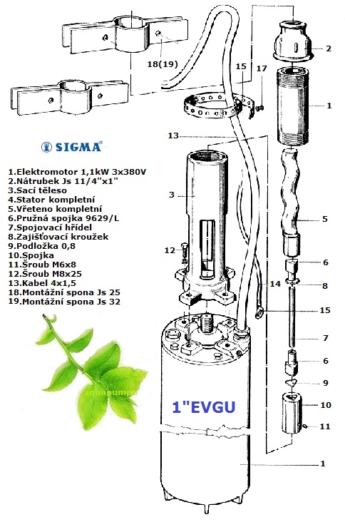

Rotor vřetenového čerpadla
To má po celé délce stejný průměr a kulatý průřez?

Původní provedení je šroubovice s kruhovým příčným průřezem (tj. průřez kolmý na šroubovici je eliptický), takže to navinout z tyče nejde. Ale třeba už je vymyšlený i tvar statoru pro rotor tvářený z kulatiny.
robokop: Pokud dostanu nějaký vzorek kódu a instrukce jak má být ta dráha udělaná, tak bych z toho snad byl schopný vygenerovat i g kod. Synchronní soustružení by bylo ideální.
Mex: Ano, rotor má v každém bodě kruhový průřez. Stator má zase v každém bodě oválný průřez (rotor se v něm hýbe po hypocykloidě, v tomto konkrétním případě po přímce) . Díky tomu tam jsou uzavřené dutiny, které se postupně posouvají z jednoho konce na druhý. Teoreticky se to naohýbat dá, ale nedovedu si představit jak. Ono se to tak i dělá, ale je na to speciální válcovací stroj. Něco jako válcovačka závitů.

Bylo tam, že průměr kulatiny, ze které by se to dalo obráběním udělat, by byl 12-16mm.
Takže kdyby se ohýbal jenom ten klikyhák, tak by na to stačila kulutina tak 8mm nebo i míň. A s tím už se dá celkem dobře pracovat i ručně.
Materiál by to byl skoro zadarmo. Navíc by se to dalo nazkoušet třeba na kousku hliníkového kabelu a teprve po testech přistoupit k oceli.

To stoupání je tak malé a vyosení tak velké, že nějakým ručním ohýbáním to nepůjde. Ono tam bude docházet k dost velkému přetvoření. Tohle asi jedině strojně tím válcováním.

Ta hřídelka se navíc i vaklá, protože na tom konci u statoru opisuje její střed hypocykloidu. Proto tam je gumová spojka, nebo u velkých kardanka.

Sigma vyrábí tyto čerpadla pod označením EVGU.
https://www.sigmashop.cz/nahradni-dily/1-evgu-vreteno
