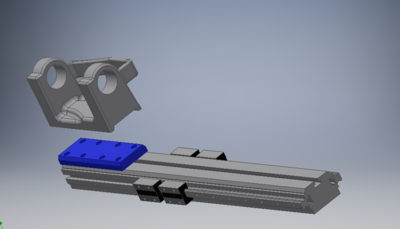

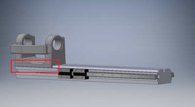

Zdravim,
sehnal jsem loze a vretenik soustruhu Schaublin sv90.
Predelavam na male stolni cnc. Chci zvysit tocny prumer tak, ze mezi loze a vretenik dam desku 2 cm vysokou, aby se mi vesel pod sklicidlo suport. Asi nejlepsi by byl material seda litina (vibrace), ale je pro me nedostupna, je nejaky material ktery bych tam mohl dat s podobnymi tlumicimi vlastnostmi? Nebo to nema vyznam a muzu tam dat jaky koliv material?

Malá destička z litiny ti moc vibrace nepomůže utlumit. Je to spojeno také s hmotností. Když budeš mít stroj několikametrákovej z oceli nebo litiny tak tam teprve poznáš nějaký rozdíl. Takže ti tam stačí libovolná ocelová deska.

sorry, ale je to píčovina ... tuhost uchycení vřeteníku k loži je u týhle mašiny daná prismatickým profilem lože na který vřeteník velmi přesně dosedá, pokud to podložíš obyčejnou destičkou bez toho aby jsi udělal na obou stranách přesný prismatický tvar a sedlo to na sebe, tak to jen zmršíš a tuhost sestavy bude v hajzlu a je úplně jedno jestli to bude destička z litiny nebo něčeho jinýho....

Engineer píše: ↑25. 5. 2019, 1:05 sorry, ale je to píčovina ... tuhost uchycení vřeteníku k loži je u týhle mašiny daná prismatickým profilem lože na který vřeteník velmi přesně dosedá, pokud to podložíš obyčejnou destičkou bez toho aby jsi udělal na obou stranách přesný prismatický tvar a sedlo to na sebe, tak to jen zmršíš a tuhost sestavy bude v hajzlu a je úplně jedno jestli to bude destička z litiny nebo něčeho jinýho....
Jasne ze mam v umyslu zanechat ten trapezovy tvar (teda z jedny strany) a nasledne zaskrabat.

A jak k tomu utáhneš ten vřeteník ?
20mm je pro systém uchycení vřeteníku co má Schaublin málo masa a vrtat do toho vřeteníku je barbarství. Spíš bych na Tvým místě vybral nějaký nízký typy lineárů a nechal vřeteník a lože jak jsou. :wink:

Engineer píše: ↑25. 5. 2019, 3:22 A jak k tomu utáhneš ten vřeteník ?
Nemaloval jsem tam T drazku (zda se mi ty 2 T uchyty dost malo). Taky me toho schaublina bylo lito, ale kdyz neni kompletni...
Klidne vretenik provrtam.
