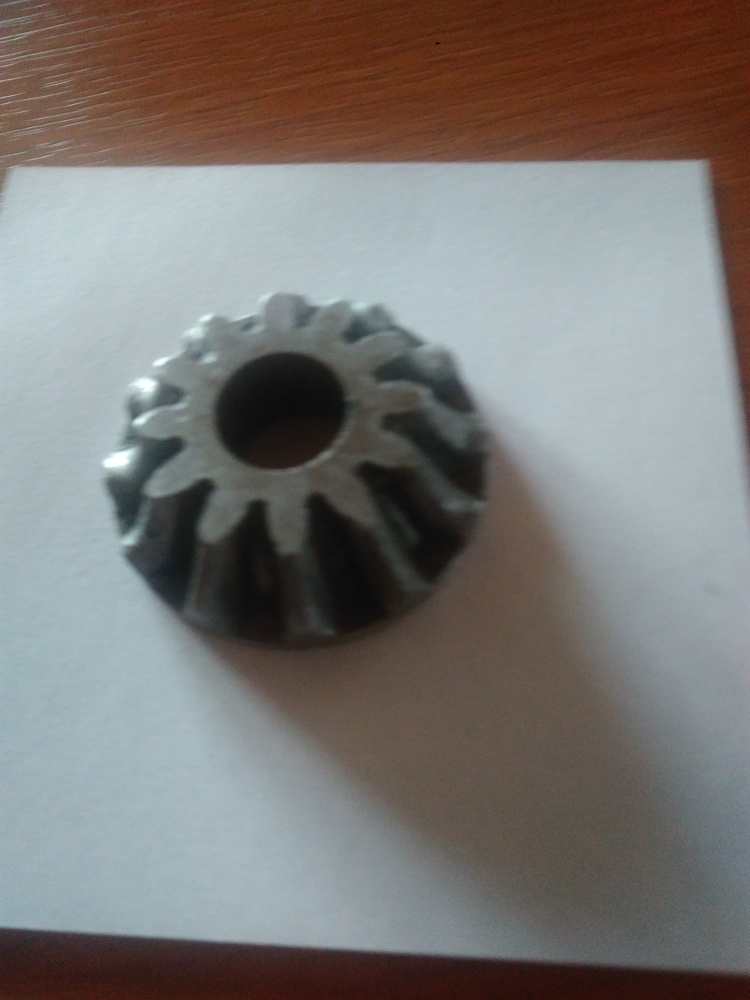

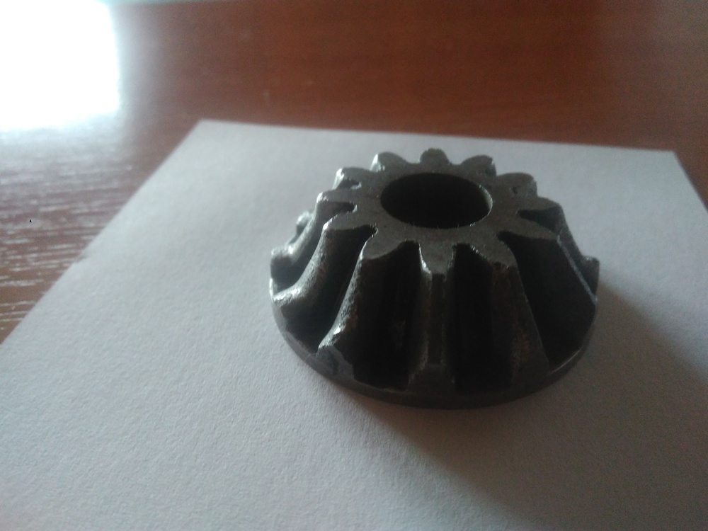

Dobrý den, potřeboval bych vyrobit dvě ozubené kolečka, zvládl by jste to a případně za kolik.. Spodní průměr 41MM, vrchní je 30MM a průměr díry je 13MM..Potom bych Vám kdyžtak to kolečko poslal na oměření

prodávají se hromadně vyráběná hotová soukolí, jen si upravíš díru
za zakázkově vyrobená kola se nedoplatíš
Příspěvky: 10252
26. 5. 2019, 8:40
Jestli vidím dobře tak to jsou satelity z diferenciálu ,tak že sehnat by snad neměl bejt problém .
Příspěvky: 5251
26. 5. 2019, 9:08
Ze sekačky, včera jsem je vymetl úplně stejně, jen se mi to nechce vytahat ven.

Zkus přiblížit z čeho si to vytáhl, nebo v čem to je, podle toho se dá občas něco dohledat

Variolux 63 AME

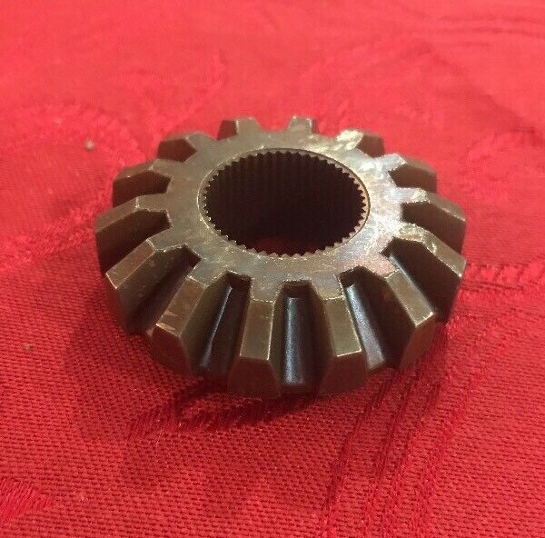

Ty původní kolečka jsou odlitky. Už jsme je jednou řešili. Vyrobit se dají, byť samozřejmě bez toho límce, je to pomalej diferák do sekačky, takže nejaká výrobní nepřesnost není důležitá, fungovalo by to i nařezaný flexou, ale pokud si to vyloženě neuděláš sám, tak je jednodušší je koupit. Občas se dají vyčuchat i levně, a dají se sehnat nebo připasovat i jiný.
Jinak ten AME je to stejný co Castlegarden https://www.mountfield.cz/rider-xe-70-el-63-1tkk0028, těch koleček moc druhů nebude, bude se to lepit ze stejnejch součástek. https://www.ebay.co.uk/itm/Differential ... 2787650740 byl bych ale obezřetnej.
https://www.ebay.de/itm/Zahnraeder-fuer ... 3630414089
Samozřejmě jsou očesaný v různým stádiu všechny takže když už je vyrábíš, tak stejně všechny, a pak nemusíš dodržet původní tvar zubu, jen velikosti. Třeba takhle
Tady je další pro ukázku varianta https://www.ebay.ie/itm/TUFF-TORQ-Diffe ... SwHnFVlUXR

Mám to samé vymleté na rideru 63. Letos na jaře jsem to opravil tak, že jsem z každé strany těchto dvou ozub. kol vložil podložku osoustruženou přesně na rozměr, aby se kola „přitiskla“ k sobě. Je tam dost velká vůle. Je to taková prozatímní oprava, ale funguje to. Zatím mám najeto 8 motohodin.
Příspěvky: 5251
26. 5. 2019, 12:28
edyss1 píše: 26. 5. 2019, 12:20 Mám to samé vymleté na rideru 63. Letos na jaře jsem to opravil tak, že jsem z každé strany těchto dvou ozub. kol vložil podložku osoustruženou přesně na rozměr, aby se kola „přitiskla“ k sobě. Je tam dost velká vůle. Je to taková prozatímní oprava, ale funguje to. Zatím mám najeto 8 motohodin.
Jo, tohle chvilku funguje, taky jsem to tak měl, než se to po nějaký době domlelo. Je to poddimenzovaný, ta sekačka se pořád otáčí, když padne kolo do díry, je tam ráz, táhne to svojí váhu, na tom ještě +/- 90-100kg obsluhu, obal je z plastu, zemědělský vůle... je to prostě dělaný na pár let a koupit novou. Ale pracovat se s tím dá, dá se to řešit, je tam poměrně velkej prostor pro kreativitu, protože na tom prd záleží. Když by pak někoho napadlo ten diff vyhodit a jet jen na jedno kolo, tak to nefunguje, neutáhne to a prokluzuje :wink:
