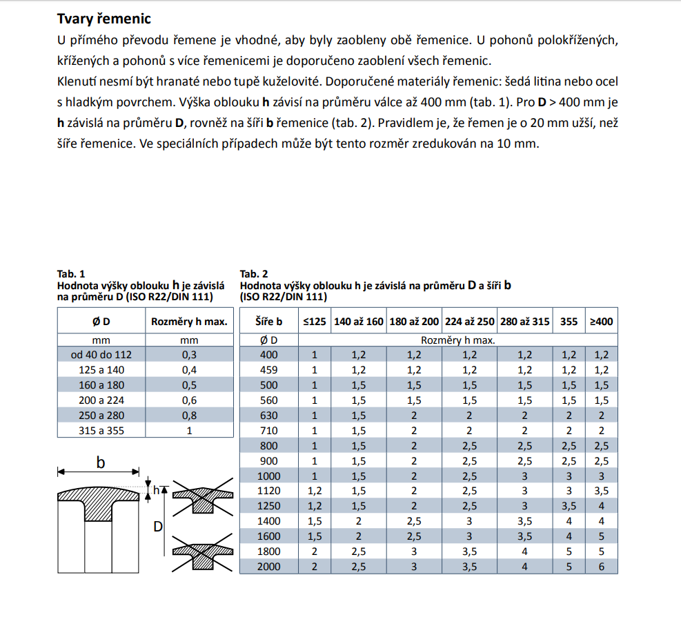

Potrebujem opraviť bombír válca pásovej brúsky. Našiel som túto tabuľku č.1, len neviem či to bude platiť aj pre b=300, D=150.

zverodoktor: ja bych to delal kulostrojem (pripravek k vyrobe koule). Je to otacejici se nuz na misto klasickeho nozoveho drzaku.

Soused ma stolarskou brusku podobne velikosti s kolama slepenyma z preklizky, ten radius dela od oka pomoci nozoveho pravitka. Funguje mu to pekne, na tento ucel to nejspis nebude nijak kriticke. Presne radiusy jsem nechaval delat bud na CNC nebo na kopirce podle sablony.

Opravujem preklep D=140. Robiť to budem kopírovaním šablóny, len kým ju dám vypáliť musím vedieť výšku "h"

Kolíbka, orovnáš kotouč podle poloměru.
Pak dáš součást mezi příložky - dělá se to na rýsplotně přes úhelník a pomocí Johansonek.
Součást dáš mezi hroty - jsou přímo dělané pro brusky na plocho. A pak se součástí kývá v hrotech.
Taky nejsem vyloženě strojař, jen mě to baví ;)
Nějak tak by to šlo udělat i na soustruhu. Jen si udělat pomocný forichtung třeba místo nožovky nebo nožového suportu, aby se nechal nastavovat rádius a kývavým pohybem udělat bombírunk... Bacha na prstíky ;)

Normalne bombirungy delam ze to symetricky nahrubuju nozem a zbydou mi takove schudky
Zbytek pak oberu na soustruhu pilnikem pricemz se drzim toho kdy mi ty zoubky uplne zmizej. Pak je to velmi presne.

To by asi šlo. Ale asi by sa mi viac páčilo to kopírovať. Asi by to bolo aj bezpečnejšie pre tie prstíky :) . V nejakej starej knižke som videl jednoduchý prípravok do nožovej hlavy, kde bol nôž posuvne uložený s pružinou, ktorá ho odtláčala dozadu (od obrobku) na šablónu, ktorá bola pripevnená k ložu. A tak pohybom suportu nôž kopíroval tvar šablóny na obrobok. Na tak malú hĺbku by to mohlo docela dobre fungovať, ešte ak obrobok bude z duralu.
