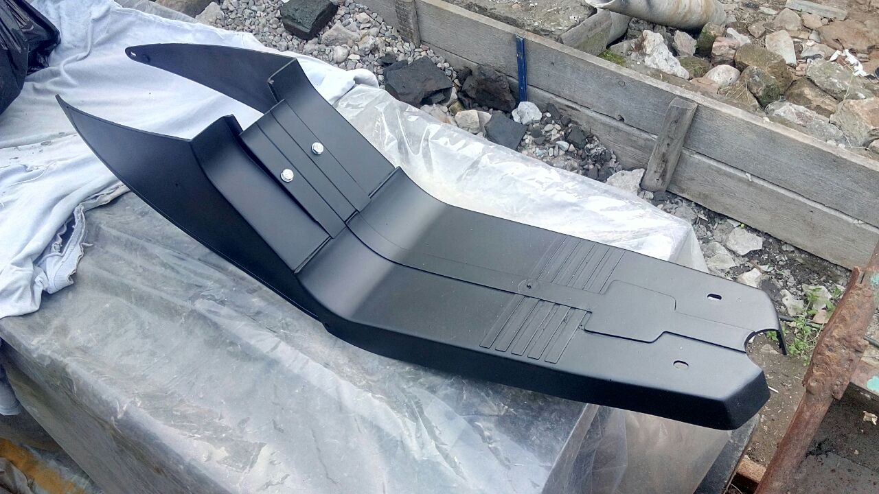

Nazdar budem renovavat 4 kusy motocyklu Stella bohuzial ziadna z nich nema pekne plasty.
Pisat do firmy kde sa s tym zaoberaju som uz skusal, nacenili mi plast na 200 euro kus co je naozaj velmi vela, dalsia moznost je to vylaminovat co sa mi moc nepaci za to ake ma vlastnosti laminat. Su aj ine riesenia ? Na yt som nasiel vela nahrad za laminat ale nic z toho neponukaju ako polotovary, ale ako hotovy vyrobok. ( Duraflex, akysi polyuretan ... )
Dakujem

podle mne nejlevnější řešení je pokusit se sehnat uloženkový díl. pak přichází na řadu poškozené díly svařit, opravit a lakovat a až potom výroba nového.
RIM technologii neznám tak jsem hledal a našel třeba tohle a vypadá to zajímavě pro takový projektík.
https://www.acrczech.cz/index.php/blog/ ... ologie-rim
