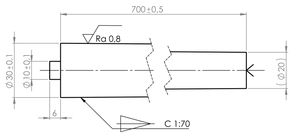

Dobrý den, potřebuji vyrobit takovéto kónusy 1:70. Pokud je požadavek na drsnost 1.6 nereálný, tak se prosím nepohoršujte a opravte mě. Na rozměrech důlku vpravo nezáleží, stačí aby tam byl, s hloubkou alespoň 6 mm. Stejný kus potřebuji vyrobit ze čtyř různých materiálů, a to 11SMn30, S235, C45 a 16MnCr5.
Děkuji za nabídky. (I za případné komentáře, proč to nejde)
konus_4.PDF
(27.59 KiB) Staženo 205 x
Edit: přesná kuželovitost zde není podstatná, stačí IT 12. Důležitější je přímost alespoň 0.05. Drsnost může být i 1,6.

nějak se ztratil/nepovedl obrázek

vyrabis pruhleditka?
Příspěvky: 2714
22. 7. 2019, 6:52
Vyosit koníka a půjde to i bez kužel. pravítka v téhle délce...
Myslím na klasice...

no, docela by mě zajímalo, jak se takhle dlouhej a tenkej kuželovej kus soustruží, aby to nedrnčelo
dělat bych to nechtěl, a to na to mašinu mám

Asi zalezi aj na tolerancii v akej to pan potrebuje, IT 5-6-7-8-9 ?
Příspěvky: 5262
22. 7. 2019, 8:04
stanik84 píše: 22. 7. 2019, 6:52 Vyosit koníka a půjde to i bez kužel. pravítka v téhle délce...
Přesně tak bych to i já udělal, a pak to hodil na brusku

testone píše: 22. 7. 2019, 7:45 no, docela by mě zajímalo, jak se takhle dlouhej a tenkej kuželovej kus soustruží, aby to nedrnčelo
Pomalu a na h.... :) . Sice to Ra je soustružením blbě dosažitelné, u toho bláta to urcite nedá... Nikdo rozumnej to delat nebude... Jen jsem psal, jak by to šlo na klasice...

Souhlasím, že z S235 to půjde špatně. Zvládne to někdo alsespoň ze třech zbývajících (11SMn30, C45 a 16MnCr5)? Kužel nemusí mít přesný sklon, ale musí být rovný (0.05 mm).

venny> myslim ze z 12050 by ten povrch nebyl nerealny, ale delat bych to nechtel. Ty zbyle dva materialy dost dobre neznam. Proc se to vlastne nesmi brousit na kulato?

Na co to má být? Nestačily by třeba tři kužely ze stejného materiálu, když už ten soustružník pro jeden materiál zjistí jaké jsou na to vhodné řezné podmínky a nástroj?

Může se to i brousit. Původní (nesprávná) myšlenka byla, že jedna operace je levnější než dvě a počet čtenářů vybavených bruskou odpovídající velikosti je zde příliš malý.
Součást po vyžíhání půjde do prototypu měřicího přístroje. Potřebuji různé materiály pro posouzení, jak to celé reaguje na různé složení oceli.
