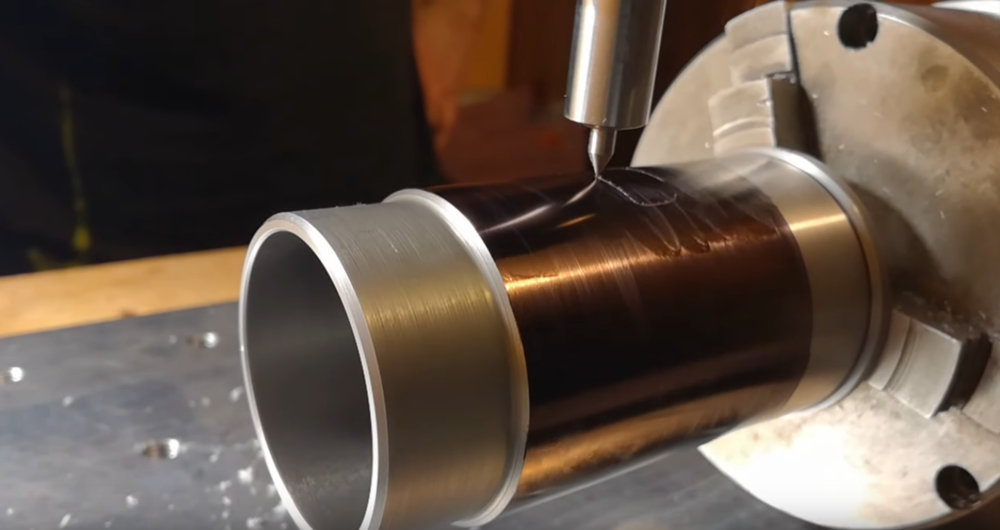

Myslím přesně to co je v příloze

Je to tady ve starších diskusích vícekrát rozebírané, tohle zpravidla pod klíčovým slovem "čtvrtá osa". Půjde to, ale nebude to úplně úkol pro začátečníka. Projdi si ty starší příspěvky, ať se zorientuješ ve věcech které je při tom potřeba vyřešit.
Příspěvky: 3602
28. 7. 2019, 9:25
Obvykle zložitejšie a zväčša aj drahšie ako ju kúpiť od čínana hotovú. Otázky na ktoré musíš predtým zodpovedať sú:
-čo chcem gravírovať?
-koľko toho má byť?
-ako to má byť veľké?
-mám už 3 osé CNC alebo nemám?
-ak to chcem vyrábať mám kde zohnať materiál?
-mám kde alebo na čom ten materiál obrobiť, prípadne mám na to niekoho?
-viem si zapojiť elektroniku alebo mám na to niekoho?
- Podľa počtu kladných a záporných odpovedí vyplynie odpovedˇ na základnú otázku: mám na to vôbec peniaze a možnosti?
Daj sem odpovede a potom sa uvidí AKO.
