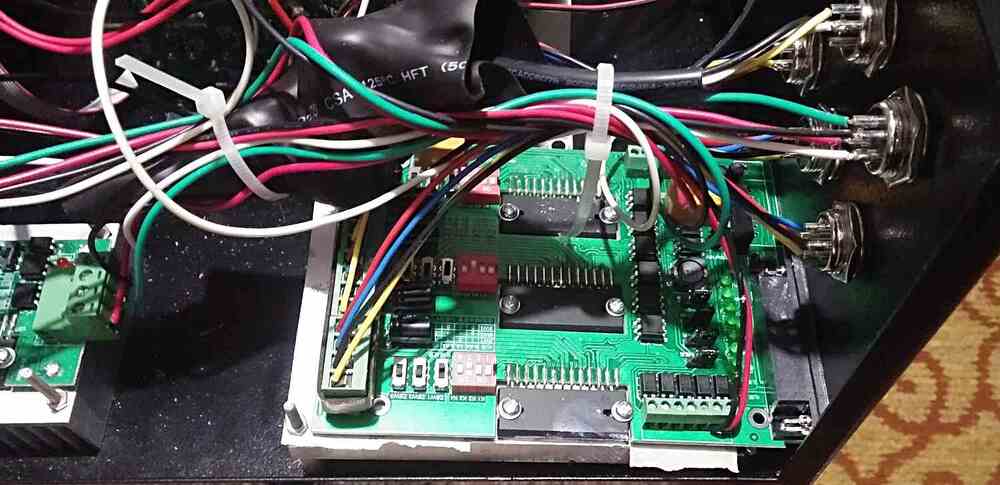

Fotku se pokusím dodat, ale musíme to rozebrat i když se mi nezdá že by to bylo jen rozhraní a napájené přes USB, když je to v jedné bedně, kde by se to dalo napájet uvnitř, ale pokusím se to vyfotit a dát to sem ať je jasno zda tam ten interpolátor opravdu je . Majitel si klidně Macha zaplatí pokud nebude jiná volba, ale Linux je přece jen zdarma

tipl bych že uvnitř je jen oddělovací deska a drivery - která jede na LPT s MACHem a nebo pomocí kabelu/převodníku USB->LPT z druhého programu.
Určitě ano. Jen s tím, že to není prostý převodník USB/LPT, ale nějaké inteligentní zařízení. Buď rovnou interpolátor, nebo aspoň nějaké stepgeny.

Ozvu se jak to dopadlo a ještě teda vyfotím ten vnitřek abychom zjistili jestli je tam teda plnohodnotný interpolátor a nebo jen převodník.
zatím díky všem za rady
Tak tady jsou fotky, tak je tam interpolátor?
