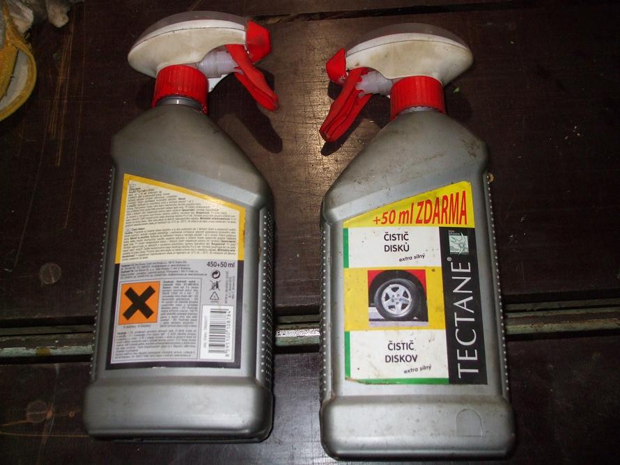

Na zaschlú masnotu je perfektný tento čistič diskov, zatial som nič účinnejšie neobjavil
majo477
Příspěvky: 872
29. 8. 2019, 4:46
qwer píše: 29. 8. 2019, 4:37 Na zaschlú masnotu je perfektný tento čistič diskov, zatial som nič účinnejšie neobjavil011.JPG

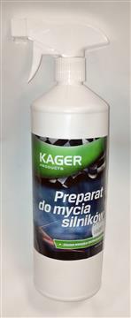

Skúšal si kager?
qwer
Příspěvky: 1441
Registrován: 8. 4. 2008, 8:09
29. 8. 2019, 9:59
To nie, ten som nemal v rukách, myslíš, že sa mu vyrovná :)
