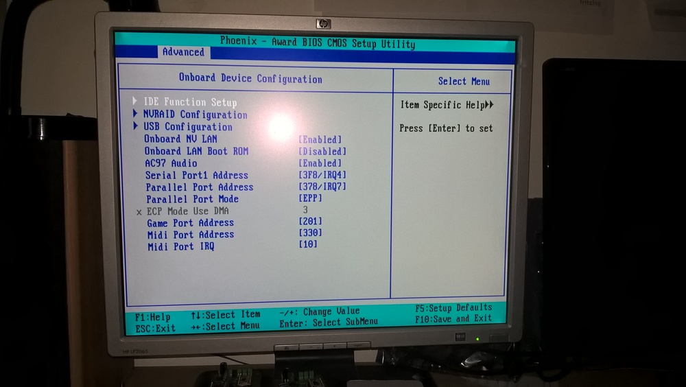

Banální otázka je LPT povolen v biosu desky?

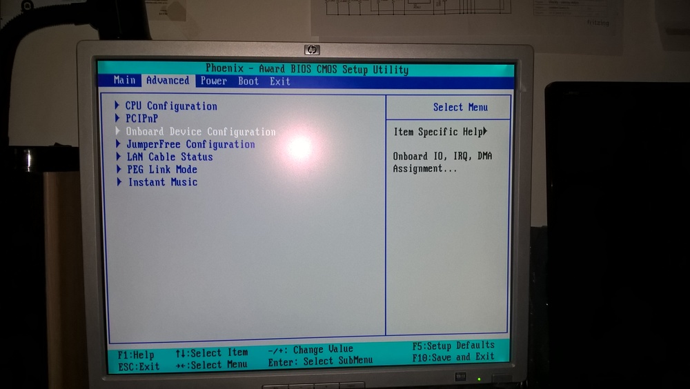

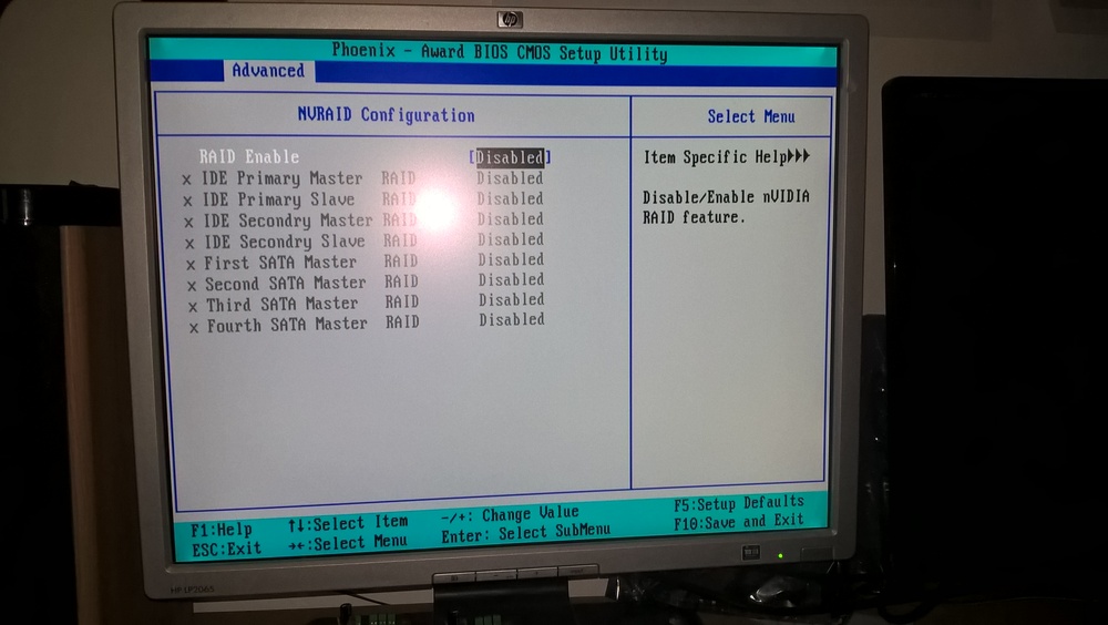

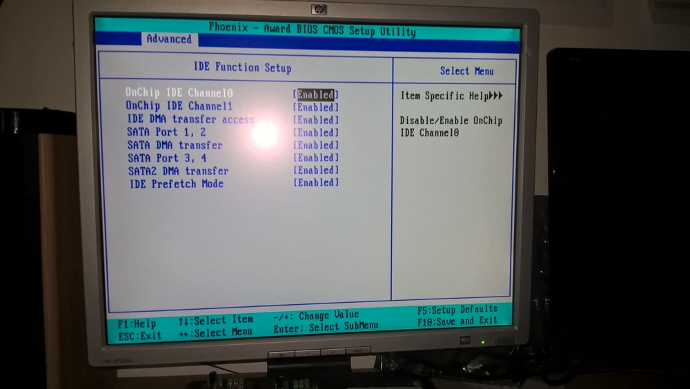

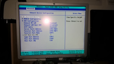

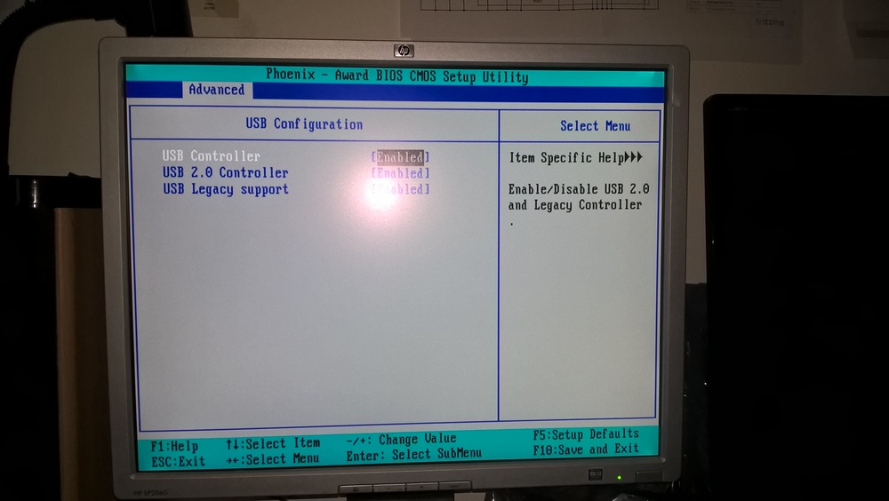

Příspěvek 19. 9. 2019, 5:52
Zatím jsem prolítl BIOS a nenašel jsem tam nic, co by zakazovalo paralelní port nebo PCI slot.
Budu postupovat dál, dle vašich rad a dám zase vědět.
