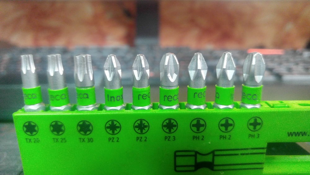

Sada bitu na nerez
to mě zaujalo
bity na nerez
škoda jen že používám nejčastěji ocelové šrouby, případně kadmiované ocelové, černěné ... a až potom nerezové.. asi si pořídím bity na všechny šrouby nikoliv jen na nerez

Ono to opravdu existuje, obyčejné železné bity nechají na nerezi stopy železa a tam pak občas nerezové šrouby začínají reznout.
Jinak jsou velmi vhodné do sady nářadí pro potápěče a jachtaře

já tomu rozumím, jen mě zaujalo to slovíčkaření, že jsou na nerez, místo toho že jsou nerezové a jdou použít v podstatě na cokoliv..
nicméně pak mě napadá taková Pelíškovská otázka (jak jsi vařila ten knedlík
Jak jsi použil ty nerezové bity
neutáhly už náhodou ocelový šroub aby nebyly kontaminovány mikročástečky oceli

měl jsem doma pár dní klempíře a motal se kolem něho a pomáhal no samo že za tu dobu se probralo kde co a přišla řeč na bity že to je radost když jediný bit spadne dolů ze střechy...no ale k věci říkal, že měl koupený speciální bit na nerez šrouby používané při montáži hliníkové krytiny a údajně měl spešl tvar aby na něm nemagnetický nerez šroubek držel no a oný bit mu spadle ze střechy a je problém to sehnat neni to běžný artikl....
S bitama je to těžké. Každý rok testuju nové a nové dodavatele. Sehnal jsem třeba hyper tvrdé, které používá Škoda auto. Jsou opravdu kvalitni, ovšem má to háček ... počitají pouze s utahováním na definované momenty. V běžném provozu se rychle štípou. Druhým protipólem jsou běžně prodávané "bahňáky" z marketů. Bity "tak akorát" mi pomalu dochází a marně vzpomínám, kdo byl dodavatel.
Na rázový uťahovák sú dosť dobré milwaukee shockwave a dewalt extreme bity. Ale aj tak je to spotrebný materiál, ku každej krabičke šrób treba jeden bit. Ak ich používaš s normálnou aku vŕtačkou a nie si idiot, tak majú tie bity skoro neobmedzenú životnosť. Ničia sa hlavne vtedy, keď niekto nepozná rozdiel medzi phillips a pozidriv, alebo sa snaží dokrútiť posledných pár mm šróby aj keď bit už prešmykuje. Ja väčšinou bit skôr stratím ako zoderiem
