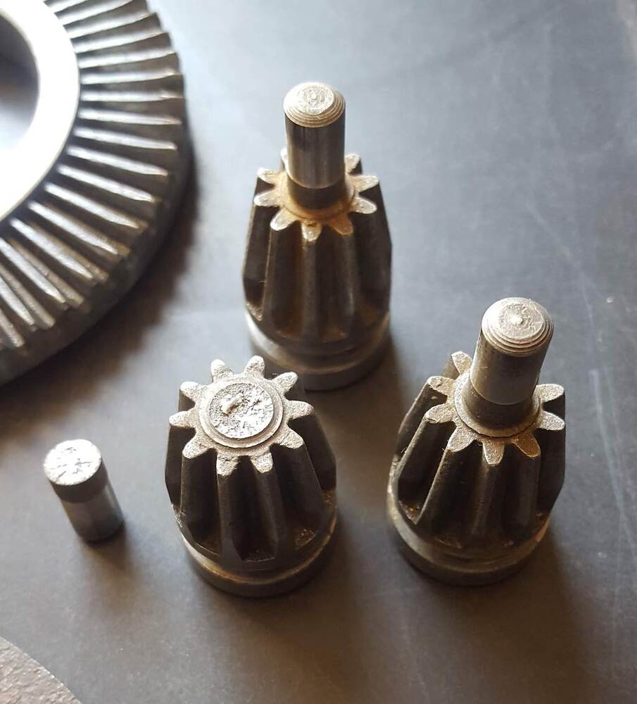

Univerzálu asi opravoval/čistil nebo repasoval snad každý, nebo alespoň doufám že většina, tak poprosím o radu, co s ním? :) Trochu se mi nezdála, ale přitom ještě fungovala, po rozebrání ustřižený čep jednoho pastorku.
Nějaký nápad jak opravit? Případně kde sehnat nový? Je to UN 160tka. Díky za náměty.

https://www.kovonastroje.cz/Upinaci-nas ... adni-dily/ možná bude tady
Nevím jak moc bude sedět ta fotka, a jestli jsou ty řady stejný https://www.kovonastroje.cz/Upinaci-nas ... a-IUS.html

Ten už v kráme nezoženieš, to je ešte starý typ s obojstrannými čeľusťami. Možno niekde na burze, alebo z inzerátu. Donedávna sa mi tu nejaký povaľoval, no neviem, či to nebol z 200-vky.

Vyvrtal bych do pastorku dirku a vlepil nový čep :wink:

Jestli by nebylo lepší koupit za pár korun nějakou starou ludru a z ní ho vybrat. Sehnal jsem tu kdysi tuhle 160 bez čelisti za 400. Čelisti jsem našel fungl nový v kovošrotu 😄

Vyvrtej na stred diru, vyrizni zavit, udelej si cep se zavitem a ten tam zasroubuj na loctite. Vrtat samo v soustruhu at to je jakz takz uprostred a kolmo. Oprava tak na hodinu max.

Nebude to kaleny ?

Jasně že je :wink: však je to vidět na tom lomu. Navrtat TK vrtákem, to by ještě šlo, pokud ho máš, pokud ne, bude stát běžně přes litr, a to se vyplatí. No a pak do toho ty závity, tomu už bych moc nevěřil.

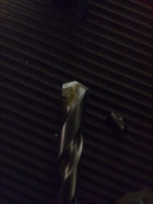

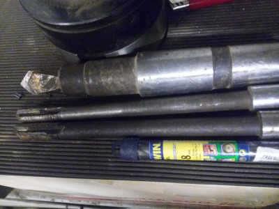

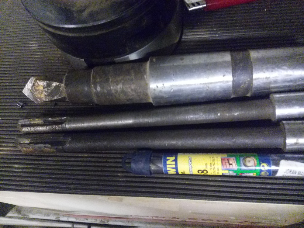

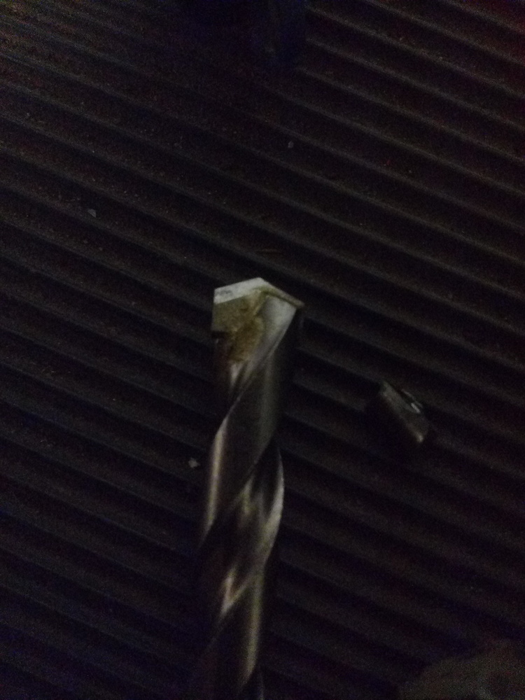

DwPetr píše: 30. 9. 2019, 8:15 Navrtat TK vrtákem, to by ještě šlo, pokud ho máš, pokud ne, bude stát běžně přes litr
Nebo si koupí vrták do betonu a nabrousí ho jako strojní ,většinou to na takovou díru stačí.

Amatérský dotaz: a je třeba to opravovat?
Pokud bys tu vnější díru zaslepil (abys omylem nepoužil k utažení zrovna tento pastorek), tak můžeš používat k utahování ty dva zbývající.
Já teda používám pořád jeden, který mám označený. Snad je tak to upínání opakovatelnější.
Nebo je to blbost?

fmodel: běžně tím jedu do kaleného. Používají to i běžně ve fabrikách. Taky na mě kámoš co má železářství koukal blbě, že nechci ty jeho za xxx a beru vidiáky za pár korun - Irwin už je má dobře nabroušený ;)

Muže být? https://guru-naradi.cz/vrtaky-sekace/vr ... tonu/irwin

Tohle je osmička. Tak není tak ostrá. Šestka jela jako fík. Odvrtaval jsem tím i bezpečnostní šrouby na autě. Nic jiného se nechytli. Strhnul jsem ten origo nástavec ...

Za mě teda určitě neopravovat. Ta síla, která je u pastorku zrovna v tomto místě je hrozná. I na těch ostatních pastorcích je vidět, že už je hlava po smrti a je jen otázkou času, kdy se začne vlivem velké vůle v tom otvoru sekat. A kdo ještě nedostal obrobkem po palici, tak si není o co stát. Na provoze jsem jednu takovou hlavu měl, kdy jsem vůbec nevěděl, jestli to už nejde víc přitáhnout, protože to už je stažené, nebo proto, že se to seklo. Výborná záležitost a nikdy více.
