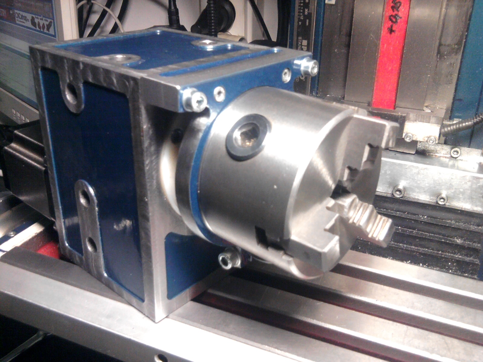

potraviny
Příspěvky: 1965
Bydliště: Most
25. 7. 2017, 1:10
