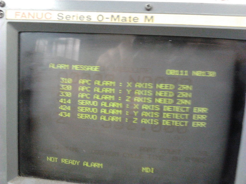

Štěstíčko zafungovalo a i za 8 let jedny baterky na system vydrzeli. Veškeré parametry jsou na svém místě. Momentálně to hází chyby viz obrázek, což doufám bude už jen drobnost.

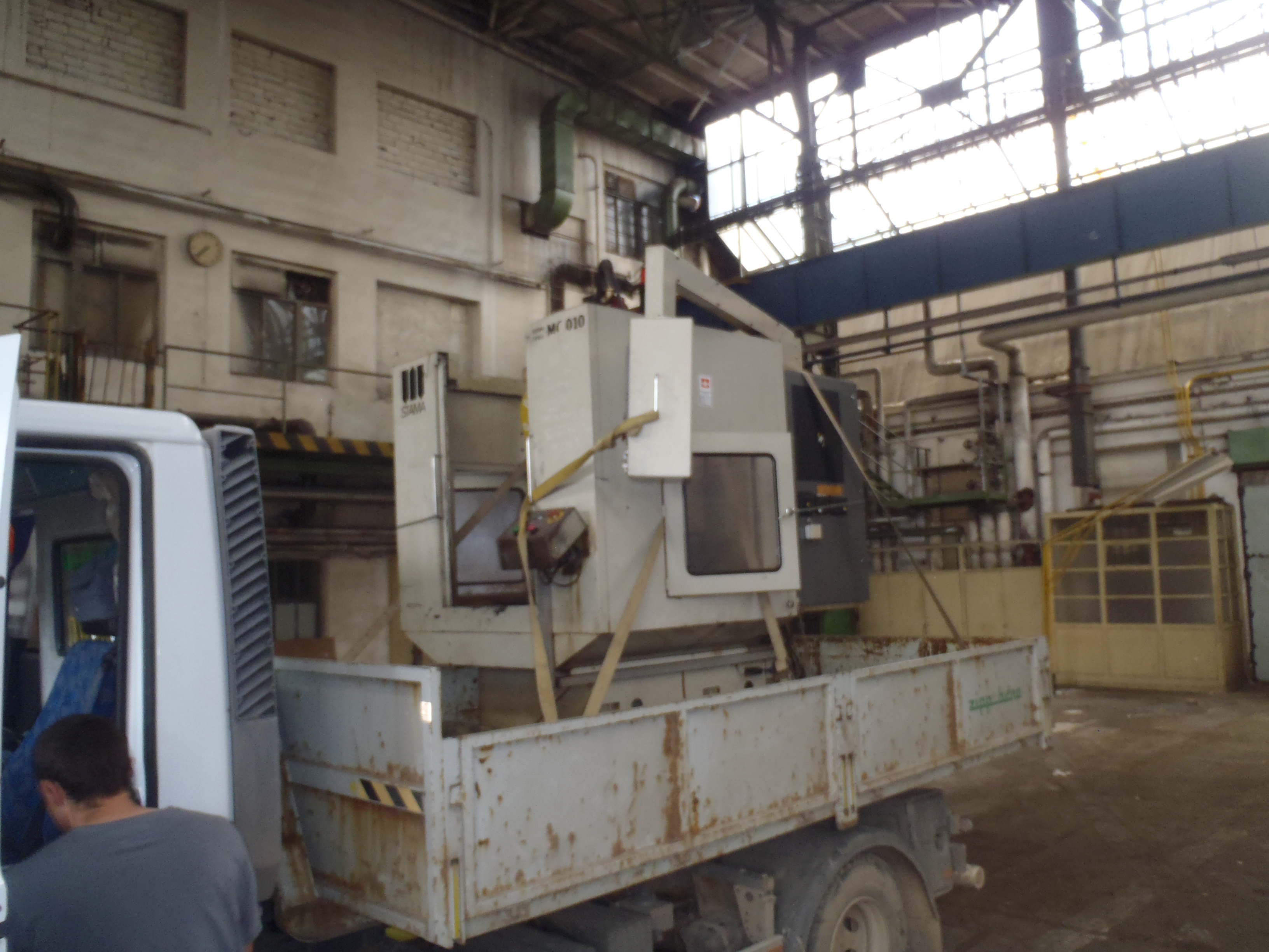

Přivezou až zejtra okolo oběda. Taky se nemůžu dočkat.
CAWEDOG
Příspěvky: 324
Registrován: 1. 3. 2008, 9:01
Bydliště: Brno
18. 6. 2013, 6:58
Tak už je na míste a zejtra jdu zapojovat.

Tak jsem ji konečne plně rozchodil.
Akorát mě čekalo nemilé přeovapení, když jsem zjistil, ževmašinu kdysi koupily pouze jako 2,5D a musel jsem u FANUCU dokoupit OPCi na 3 osou interpolaci.

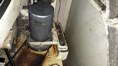

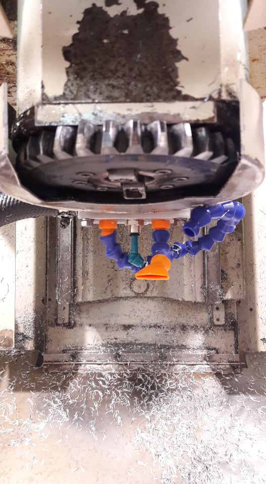

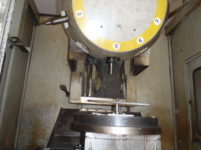

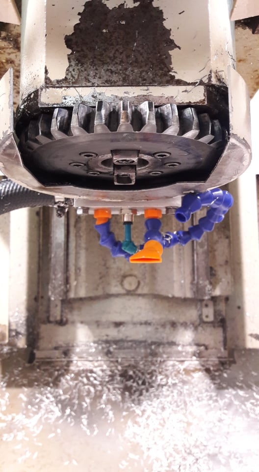

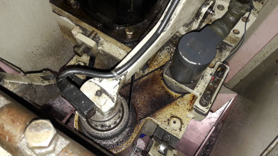

oživím po letech vlákno
Stama je dříč a už víc jak dva roky slouží mě po cawedogovi, nicméně trápí ji neduh s výměnou nástrojů. Když jede při maximálních otáčkách (6000) tak poté často špatně zapolohuje vřeteno do výměny nástrojů, při programech do 5000 otáček se problém zpravidla nestihne projevit.
Experimentální metodou bych zkusil vyměnit enkodér na vřetenu, problém je, že nemá štítek s označením, nemám manuál a nemají ho ani českého zastoupení fanucu.
Není tu náhodou někdo kdo by také měl Fanuc drill tape mate model T nebo neznáte někdo někoho takového kdo by se na svém stroji mohl na to označení podívat?
Díky
