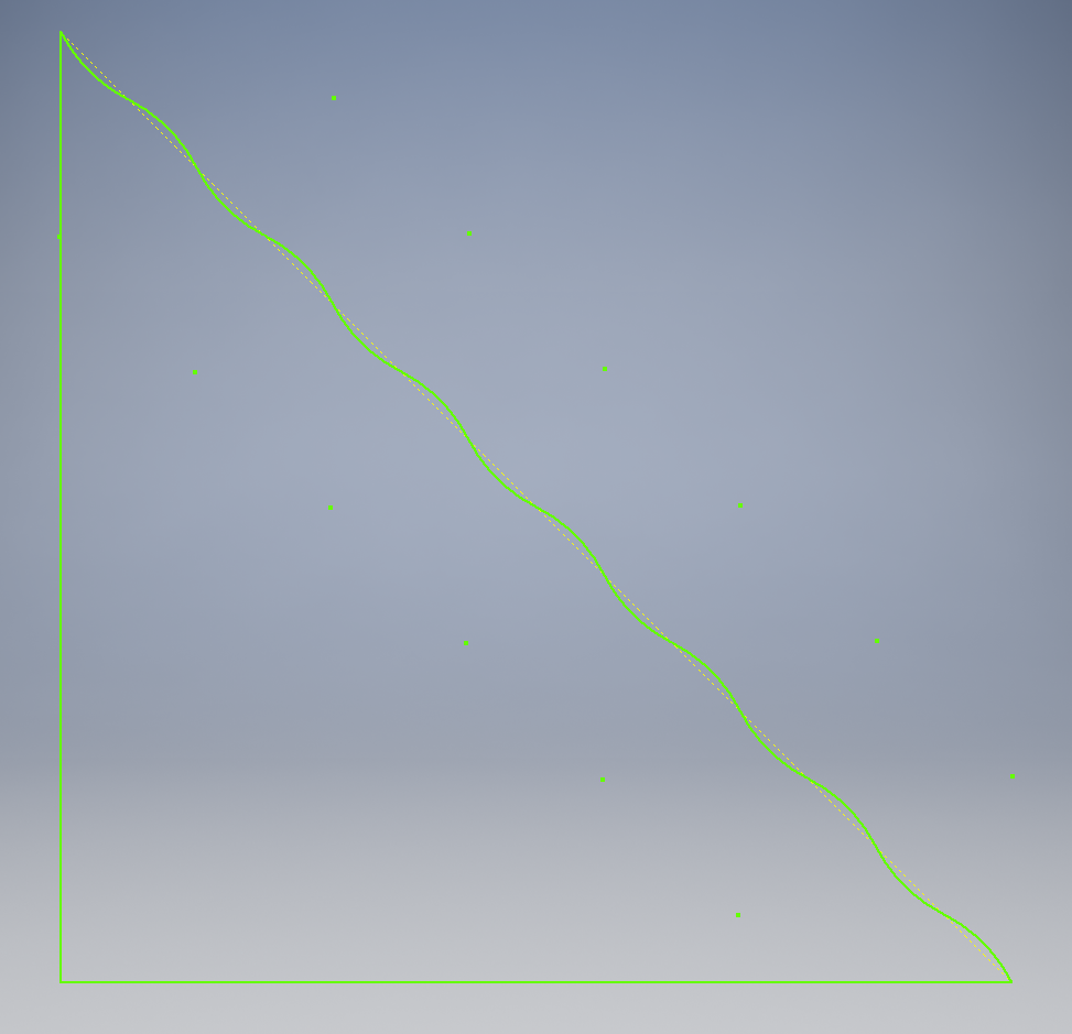

Zdar.
Pár teorií mám, ale než se pustim do jejich ověřování, tak se nejdřív zeptám, třeba mě někdo nasměruje přesněji.

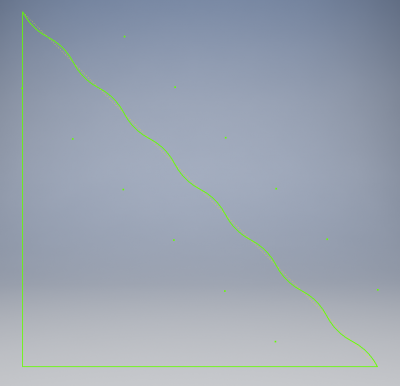

Kolmé a vodorovné řezy na frézce jsou naprosto čisté, v pohodě, ale šikmé řezy vykazují vlnitou tendenci. U mašiny s kuličkovými šrouby jsou vlnky hustější, skoro bych řekl že po jedné otočce šroubu, u mašiny s hřebeny jsou vlnky delší, skoro jak délka obvodu pastorku. U pastorku bych dejme tomu ještě tušil, ale proč to dělá u kuličkového šroubu...??? Kde se to bere?? Už se s tím někdo potkal?

Pokud jde o cyklickou chybu kuličkového šroubu, mohlo by to být křivě namontované ložisko nebo excentricky uložené optické odměřování, případně házení šroubu (excentricky obrobené konce). U hřebenu excentrický pastorek. Ale záleží na tom jak velká je ta chyba a při jakých rychlostech se projevuje, jestli jsou tyhle důvody vůbec myslitelné.

Ahoj, pokud perioda vlnění odpovídá stoupání šroubu přepočteném na odvěsnu, tak ti mohou házet axiální ložiska šroubu. Zkontroluj pomocí johansonek pohyb supotru v rámci jedné otáčky šroubu. Pokud tam máš šroub třeba 16 a ložiska 12 tak se ložisko nemá axiálně na jedné straně o co opřít. Pokud není osazení pro ložisko broušené, tak to může být i blbě obrobené ze soustruhu.

Už od oka bych řekl že ta perioda odpovídá v obou případech jedné otočce, jak jsem psal. U pastorku jsem tušil excentricitu, po výměně znatelně lepší, tam to i dávalo smysl.
Ale u kuličkového šroubu mi to moc smysl nedává. Nějak nemůžu uchopit kde se to vezme v případě excentricky namontovaný kuličkový matici, nevidím tam souvislost. Ale u axiálního ložiska šroubu bych asi tu souvislost viděl, jak Milan popisoval tu axiální nedoléhavost ložiska. Zkusím si to nasimulovat :)

Toto sa ti realne prejavuje na nejakom stroji? Ake tam mas riadenie? Ten gkod, ked ides oo uhlopriecke tak je tam len linearny pohyb G1 - jeden blok, alebo je to nasekane na milion malych useciek?

kiko01 píše: 7. 11. 2019, 5:15 Toto sa ti realne prejavuje na nejakom stroji? Ake tam mas riadenie? Ten gkod, ked ides oo uhlopriecke tak je tam len linearny pohyb G1 - jeden blok, alebo je to nasekane na milion malych useciek?
Na mém stroji vlastní výroby - což mnohé vysvětluje :lol: že jo, ale i tak bych rád byl o něco moudřejší a přišel na to.
Kód má jeden příkaz, samozřejmě.

Hlavně napiš o kolik se to rozvlní. Jinak tu pořád budeme jen hádat :-) (a potom vlastně taky :-))

Mozno blbost, ale ja by som skusil drahy pod roznymi uhlami od 0 do 90 po dajme tomu 10 stupnoch. Pokial je to chyba pohonu jednej osi tak to zvlnenie by sa malo menit. Z toho by snad slo usudit co s tym dalej.

Take by si mohl (pri pohybu jen jedne osy pozadovanou konstantni rychlosti) zderivovat pozici na rychlost a hned na grafu rychlosti v casove domene uvidi ktera osa zlobi. Bude nejspis periodicky kolisat kvuli tomu lozisku, matici, sroubu, atd.... Jeste lip to pujde videt na zrychleni, ale tak rychle odmerovani asi nema. Kdyz budou obe rychlosti samostatne relativne stabilni, tak je problem v soucasnem rizeni (vypadavani kroku, interference sensoru closed loopu apod.).

To je vcelku dobrej nápad, tahle myšlenka že rozestup vlnek bude tím větší, čím rychleji se ona osa bude točit. Blbý už je jen to, že se to nejspíš nějak výrazněji projeví jen v úzkém úhlu, řekněme mezi 30-60 stupni. Pak už se to bude stále více smazávat. A teď je otázka jestli opravdu bude rozestup těch vlnek na té různě šikmé stěně rozdílný, pač co mi jejich vzdálenost srazí pomalejší jedna osa, natáhne zas rychlejší druhá osa. Taková sinus funkce, řekl bych :)
Oukej, jen myšlenka, ze který mě začíná bolet hlava :lol: Zkusíme praxi - schválně najdu nějaký řezy v různých úhlech, jestli jsou rozestupy rozdílný.
Odměřováním bohužel nevládnu, takže pomocí odměřovacích pravítek to bohužel nezjistím. To by pak bylo moc jednoduchý. :lol: Nicméně kroky nejspíš nevypadávaj, jednak by se to projevilo i jinde, a jednak by ty kroky pak musel zas dohnat, a že by to dělal až tak pravidelně a vždy, i při minimální zátěži...

Nikde nepíšeš aké tam máš pohony :roll:
Kolíše ti tam rýchlosť posunu (moc namäkko nastavená PID-ka, gumené remene, skrutka, atď.), a tá vlnovka je výsledok toho, že to kolísanie nie je medzi-oso synchrónne.
