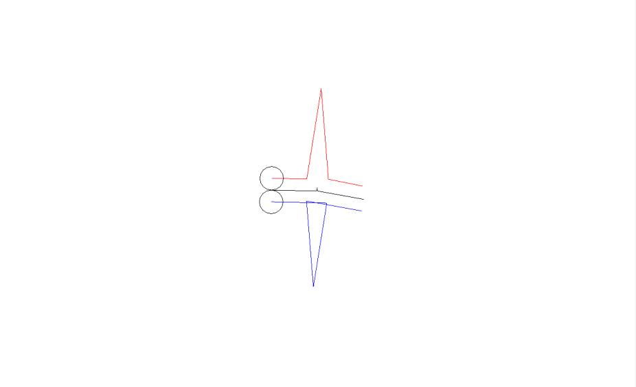

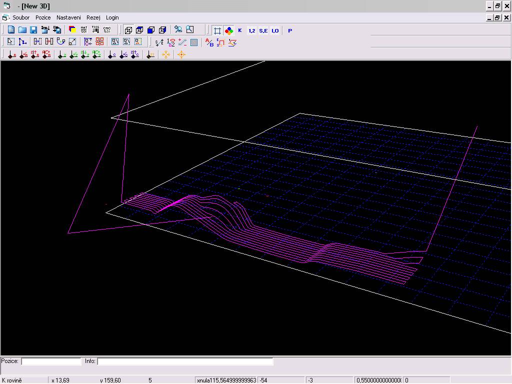

Tak kontury fungujou docela dobře, řeším ted ale jiný problém. Když jsou data vytvořená "nahovno" tedy např zubatá z corelu či jiného nepřesného programu může mi vycházet průnik i docela daleko a nesmyslně. Napadá mě že by asi bylo nejlepší nejdříve data optimalizovat a " vyhladit" a pak teprve vypočítat konturu. Optimalizace je ale vhodné volit podle průměru nástroje atak jí tedy nelze udělat při importu protože pokud nebudu volit konturu a budu tam mít nakreslené např něco pro gravírování byt nesmyslného dostanu jiný výsledek. Asi by bylo nejlepší počítat optimalizaci při výpočtu kontrury otázka je na kolik se to celo zpomalí.
