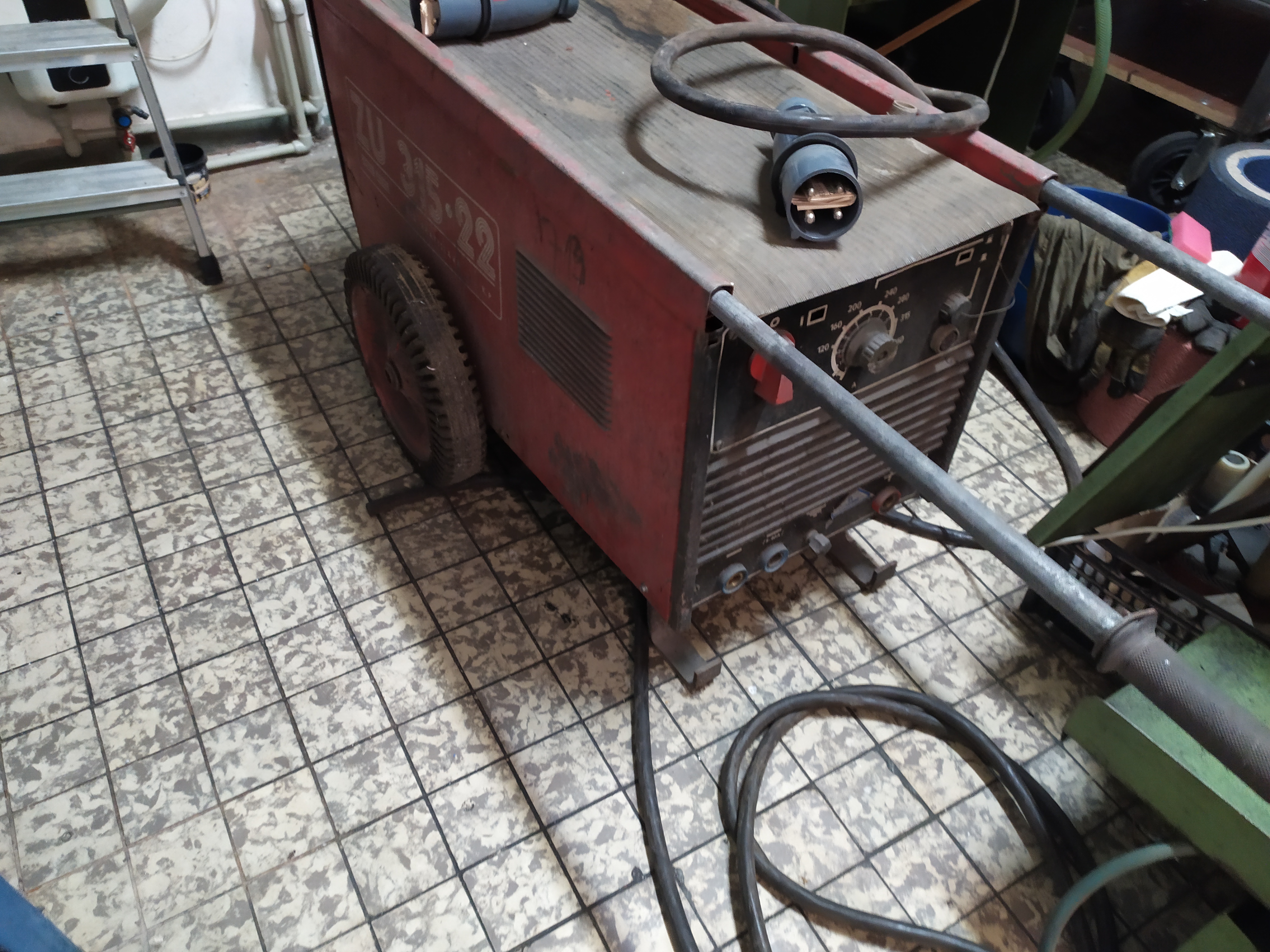

Svarecka zu 315 za srot
Příspěvky: 23437
Příspěvek 15. 11. 2019, 7:57
Svarecka do posledni chvile funkcni
Muzeme otestovat ale nema ted privodni kabel
Cena 3000
Lokalita praha
Nalozeni mozne

No ja myslim ze 3000 je slusna cena za svarecku ktera nema problem varit 400A neni treba na ni cekat az se dochladi. Ma proste jine parametry nez takovy ty prenosny maly. Do dilny kde je prostor je super, vari se s ni bozsky, vyssi napeti nez se dela dnes tj. dobre zapaluje. Sami mame jednu. A nenecham na ni dopustit. Da se lehce a levne poladit a neni problem s ni varit i na 16A jisteni.

Máš pravdu robokope. Zbytecne jsme ti tu zahrabali vlákno promiň. Jinak já mám svářečku CO2 a to je WLS315. Má to přes 200kg a je to velikánská bedna, ale nedám na ní dopustit a hlavně pokud se posere tak to vždy správým a vaří to velmi dobře.
