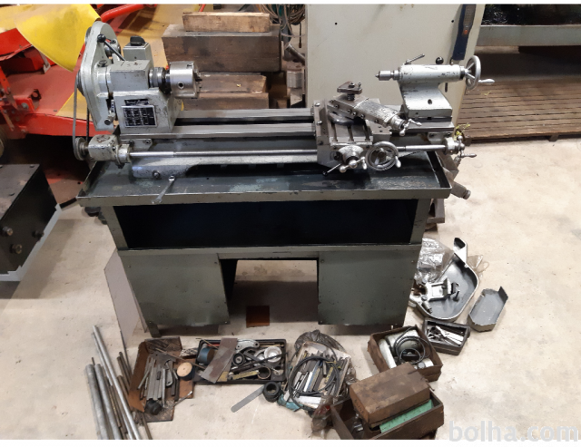

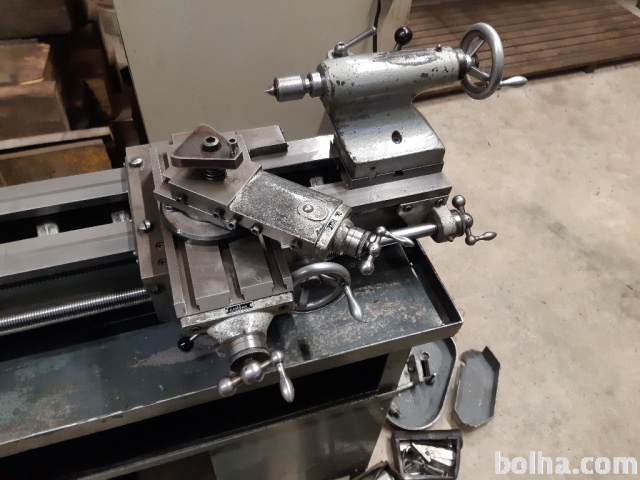

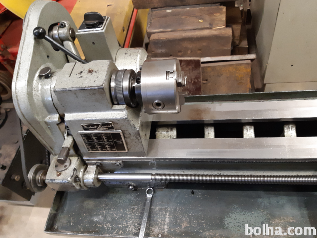

narazil jsem na další malý soustruh:
podle obrázků to odhaduji na EMCO Maximat-Standard M-3000, paní za něj chce i s tím, co leží na zemi, 24500 (960E). Máte někdo zkušenosti s těmito soustruhy? Trochu jsem si studoval (a stále studuji) http://www.lathes.co.uk/emco/page10.html, ale těch variant je tolik.. Trochu se obávám, že jde o variantu s průchodem vřetenem pouze 14.3mm (9/16"), to by mi vadilo. Vidím, že to asi nebude žádná sláva s řezáním závitů, zase by se tam asi celkem hezky montoval krokáč..
Není až tak daleko, hodinky a stojánek mám, jen s časem je to slabší, tak abych tam nejel, pokud je to úplný nesmysl. Příp. kolik by byla odpovídají částka..?
Dík, T.

Někdo už si pro něj jede, tak je to asi pasé, ale pokud k tomu někdo něco máte, klidně to sem napište (pro budoucí generace :)). Dík, T.
