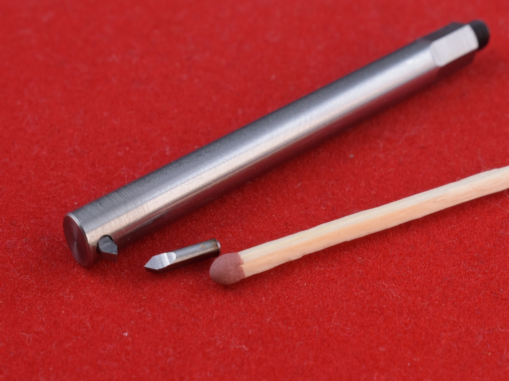

Engineer
Příspěvky: 2378
26. 11. 2019, 7:03
stanik84 píše: 25. 11. 2019, 7:03 Engineer: Pěkný, jsem ani o tom webu nevěděl …
Nemáš nějaký katalog těch nožíků? Neděláš i vyvrtávací?
Jedna ukázka z dnešní práce, malý nožík na vyvrtávání nebo na vnitřní závity, jde použít do upínače 6mm nožů nebo pomocí prisma přímo do nožový hlavy či do toolpostu. Břit má průměr 2mm, v noži je TK, vedle něj HSS. a nechybí moje oblíbená sirka. :lol:
Tělo je 6mm nástrojovka (nezušlechtěno), uvnitř antirezonanční vložka.
grade065
Příspěvky: 1012
26. 11. 2019, 7:13
ahoj, ta antirezonanční vložka mě zaujala, jedná se o nějaké pryžové nebo sypké jádro držáku? neo je to sofistikovanější konstrukce?
