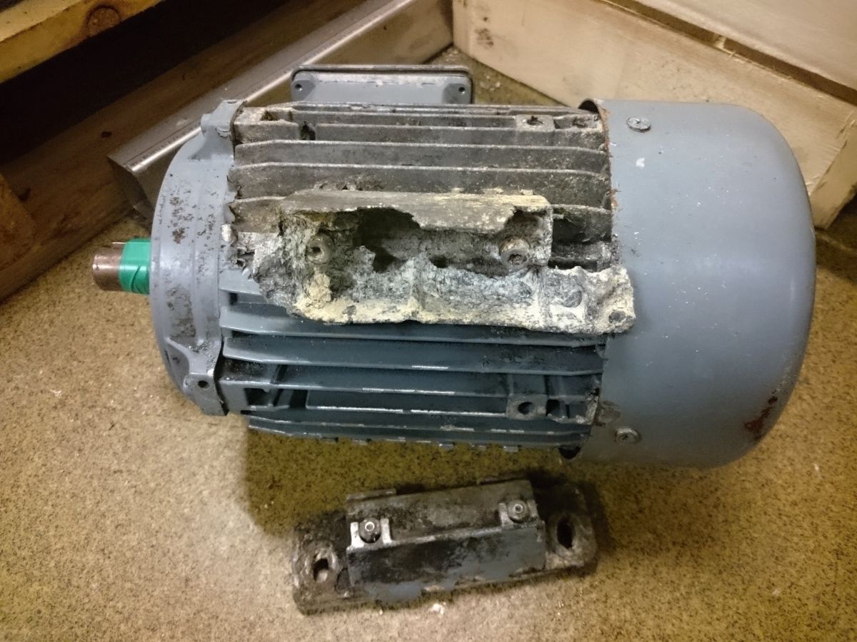

Původní motor vydržel ve stroji 8 roků než se rozpadl.
Nový motor od stejného výrobce se rozpustil za 1,5 roku, stěny patek jsou silné kolem 1mm. Pokrok holt nikdo nezastaví :(

Pěkné .
V jakém prostředí ten motor pracuje že je tak sežraný ?
picom
Příspěvky: 2353
27. 11. 2019, 8:02
Lák na šunku. Voda, sůl, separát,...Exxx

lák je normální ,to jen ty tlakové odlitky nejsou dělaný na mořskou vodu . Tak abys tam našrouboval zinkovou anodu jako na lodní motory pro mořskou plavbu . :wink:

Hliník a sůl se nemají rádi. Dřív to bylo z plného materiálu a teď je to milimetrová skořepina. Kdybych měl 3d tiskárnu tak pátky vytisknu :)
Motor jsem pritahnul k rámu popruhem z auta a mašina jede jako za mlada. Dokud se nerozpustí zbytek.
