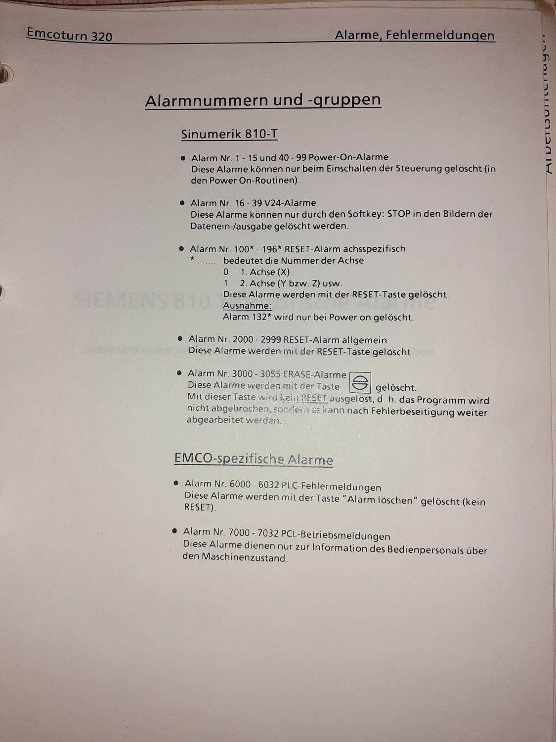

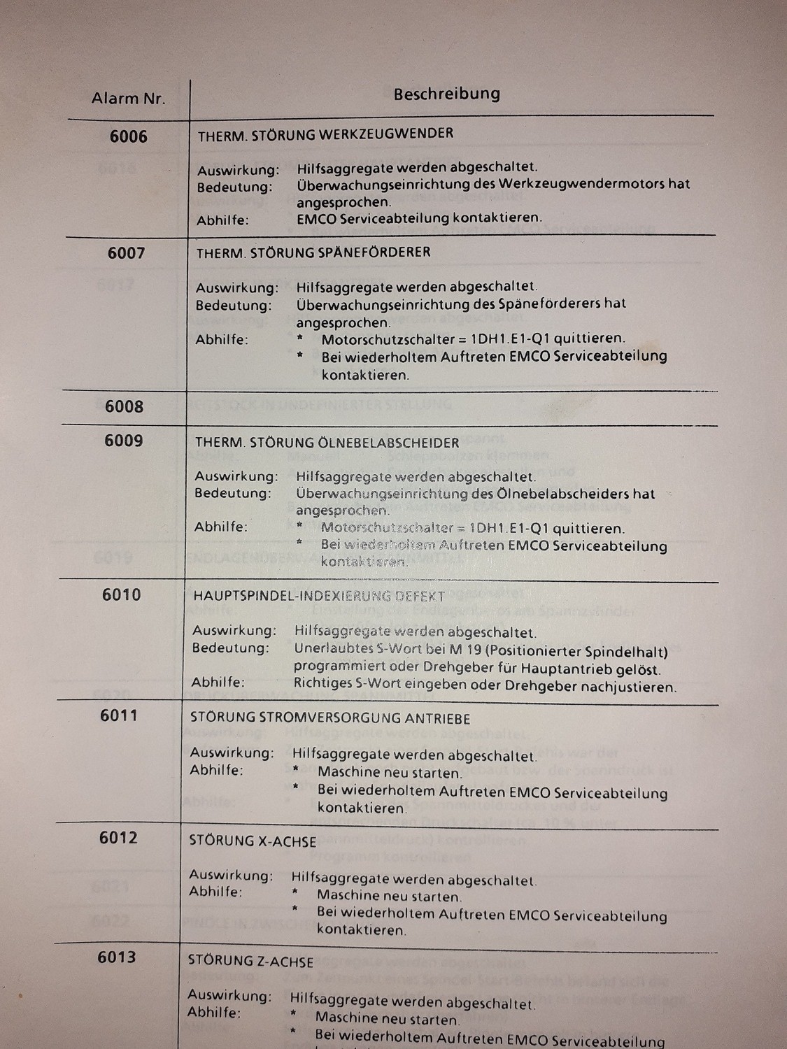

Prosím o radu co s tím , dnes mi při chodu soustruhu EMCO 320 vyskočil alarm 6006 a všechno se vyplo.
Při chodu programu jsem stahnul potenciometr na 0 tak cca na 3 minuty a pak to vyhodilo chybu.
V manuálu to vypadá tepelná porucha výměny nástroje , chyba mi ale nejde ničím smazat a mašina nejde nahodit ani po delším vypnutí- běží jenom systém.
Siemens 810T - Alarm
